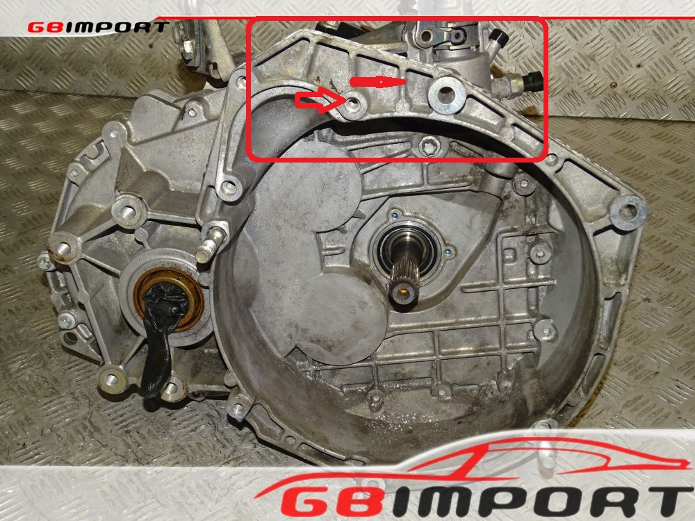

Znalazłem 2 skrzynie obie to f40
1. AR 159
Załącznik 241213

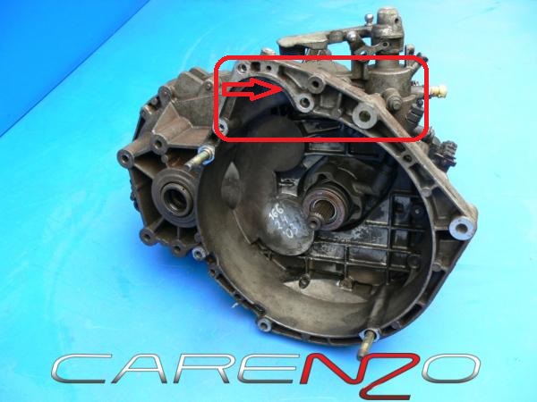

2.AR 156
Załącznik 241214
allegro.pl/skrzynia-biegow-alfa-156-166-2-4-20v-175km-f40-03r-i5697841053.html
Z tego co widzę różnica jest niewielka
Montował ktoś przypasuje ?
Same bebechy są takie same, ale eper wyświetla inny numer.
166 z silnikami 2.4 20v ma ten sam numer f40-tki co 156 więc tam na sto procent bedzie taka sama.
