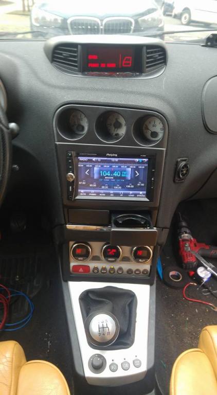

Radio: Piżdzing py9908
Załącznik 241472
Poza jakością dźwięku to nawet świetne radio :D
Panel 2 din wykonany z oryginalnej ramki radiowej, ramki montażowej do jakiegoś golfa :D
i uchwytu na napoje od 147. Dolny panel z abs 4mm i pokryty skórą z plastikowej świni.
Kierownica wymieniona na Multifunkcje, oczywiście spięta z radiem i o dziwo wg całego forum
potrzebne są dwa przewody sterowania a mi wyszło, że jednak trzy.

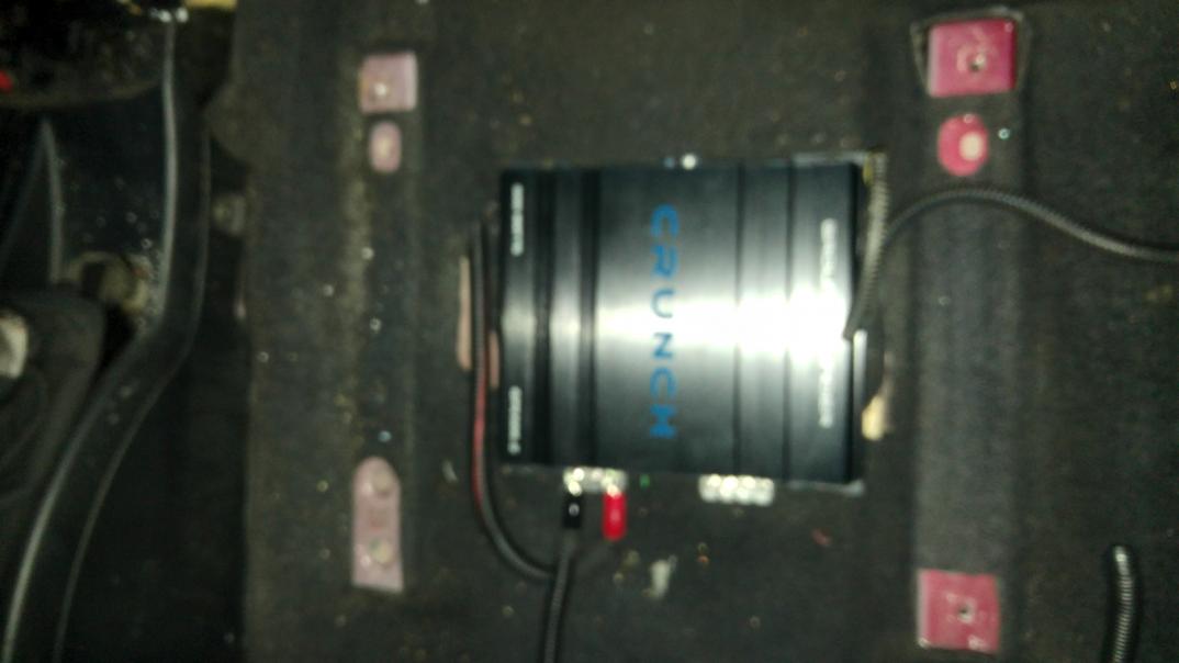

Do tego piec na furtki Crunch GPX500.2 zamontowany pod fotelem pasażera.
Załącznik 241473
Oczywiście trochę blachy trzeba było wyciąć :D
Zasilanie do piecy 2x20mm2
