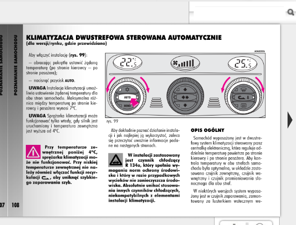

Nie wiem jak u Was ale u mnie w GT klima nie włącza się jak jest +4C albo niżej.
Tak to jest jak się nowe GT kupowało na bogato z salonu...:D instrukcja, książka serwisowa ,wszystko jest:) Dzięki Bocian...żyłem w głębokiej nieświadomości:)
serio ku..wa ?
http://aftersales.fiat.com/elum/Home.aspx?languageId=9
Ja tam inne strony przeglądam:)ale dziękuje ku...wa
proszę k..wa bardzo :-)
najlepiej zassac i zapisac na tel. ( zeby miec rozpiske bezpieczników itp w trasie np )
