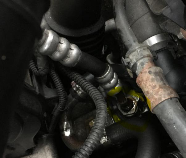

Witam,
Dzisiaj po ruszeniu moją alfą 159 1.9 jtd 150km 2006r.
usłyszałem nasilający się głośny dźwięk podczas skręcania.
Po oględzinach pod maską stwierdziłem, że jest wyciek płynu
(oleju) wspomagania podczas kręcenia kierownicą.
Wygląda na to że wyciek znajduje się w miejscu łączenia się
węża wspomagania z pompą (metalowa część).
Po dojechaniu do mechanika, jego sugestia jest taka aby sprawdzić
czy nakrętka trzymająca rurkę wchodzącą do pompy nie jest elementem
zaciskowym i wymiennym bo jeśli tak to wystarczy tylko to wymienić.
(na przykładzie fordów - podobno tak mają)
Po wstępnym przekopaniu neta nie znalazłem źródła, które by te informacje potwierdziły.
Teraz pytanie co dalej?
Czy da się wymienić rzekomą nakrętkę, a jeśli tak to gdzie ją dostać?
Jeśli nie to co z wężem wymiana na inny sprawny (niekoniecznie nowy)?
Czy demontaż i próba naprawy u jakiś speców od hydrauliki?
Czy może ktoś podać numer najlepiej z rysunkiem tego fragmentu?
W załączeniu zdjęcie z zaznaczonym wyciekiem.
