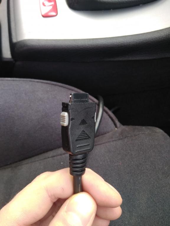

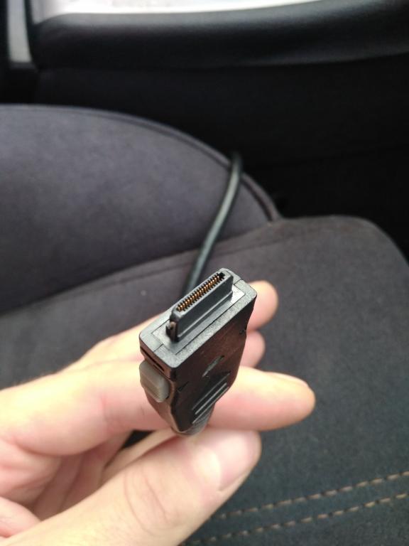

Zostałem szczęśliwym posiadaczem Alfy 159 w Sedanie (pochwalę się później na forum) Wczoraj po blisko 2 tygodniach posiadania Belli zobaczyłem kabel między konsolą środkową a siedzeniem pasażera, ucieszyłem się myśląc że to AUX do radia lecz końcówka nic mi nie mówi.
Brakło pomysłów więc pytam tutaj może czegoś na końcu brakuje.
Podsyłam fotki kabelka i proszę o podpowiedzi.

Wygląda to jak pozostałość po zestawie głośno mówiącym. A że końcówka wygląda na starą (Nokia/Sagem)to chyba nie skorzystasz
Wysłane z mojego E6553 przy użyciu Tapatalka
Tego się obawiałem... nie za bardzo chcę rozbierać konsolę żeby zobaczyć gdzie to prowadzi. A swoją drogą zestaw głośno mówiący prowadził by do radia ? Posiadam niestety tam zwyczajne nawet nie MP3.

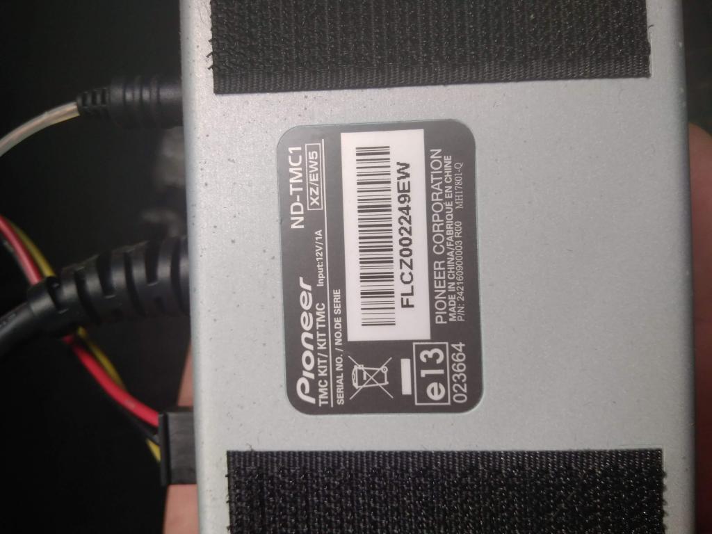

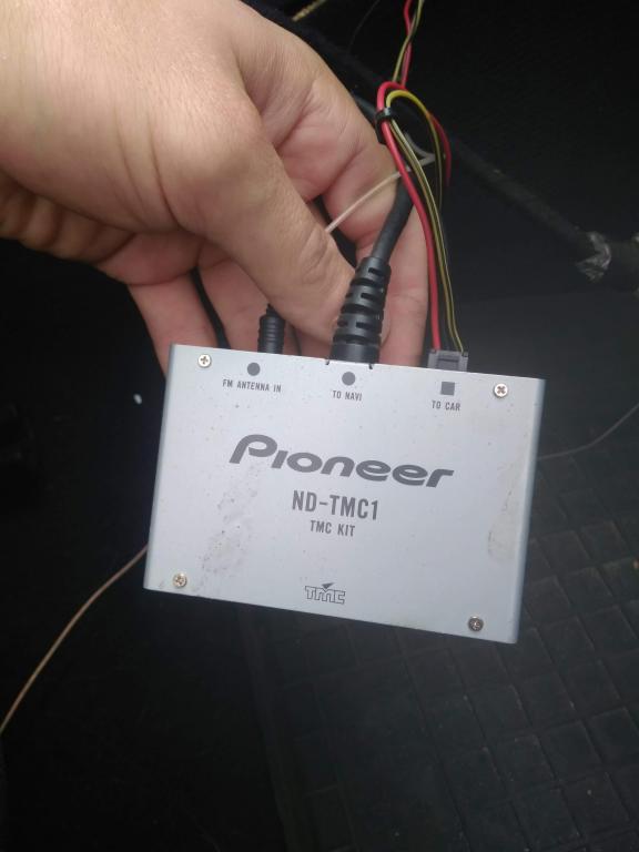

Dowiedziałem się do czego prowadzi ten Kabel do modułu GPS wrzucam może ktoś się też z tym zetknie ;)
