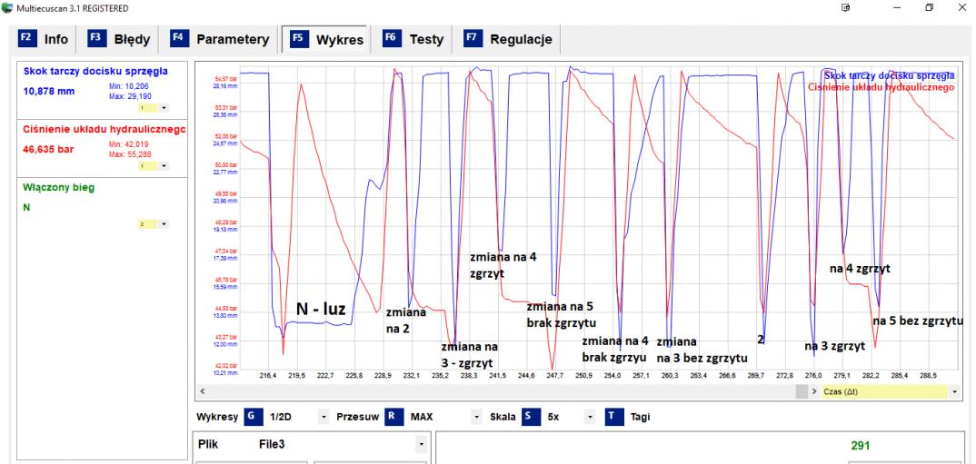

Robiłem jeszcze logi wykresu ciśnienia i skoku sprzęgła podczas zmiany na poszczególnych biegach. Biegi zmieniane w zakresie 3-4 tyś.
Załącznik 243092
Sporadycznie wyskakuje błąd P0715 - Turbine speed sensor

Może być akumulator ciśnienia w słabej kondycji. Pompka powinna się włączać po trzech zmianach na zgaszonym silniku, a gdy nie zmieniasz to w ogóle nie powinna. Niestety nie mam teraz dostępu do Alfy, żeby sprawdzić dokładnie jak szybko opada ciśnienie. Wrzucę koło weekendu.
