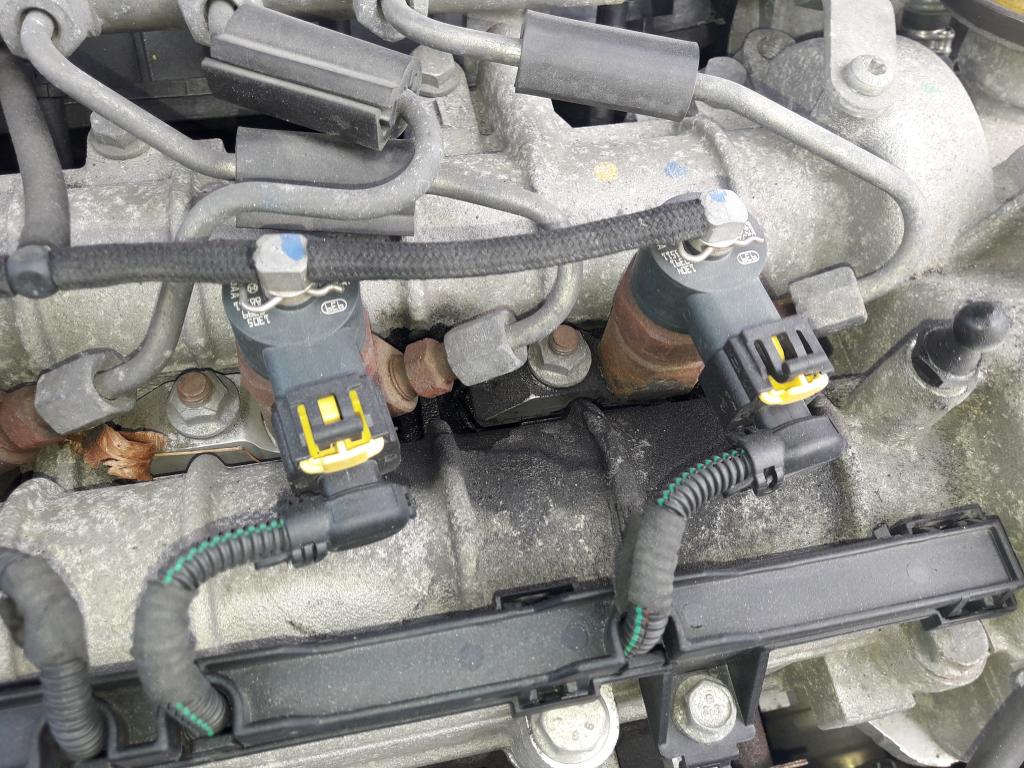

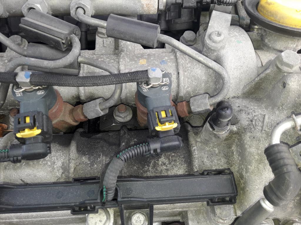

Czy to wyglada na 'awarie wtrysku pierwszego od prawej?
Gniazdo 4rte ewidentnie jest mokre i zasyfione. Inne så czyste. 3cie tez polowicznie ale wyglada na nalot z gniazda 4rtego.
Załącznik 242975
Załącznik 242976

Podkładka pod wtryskiem do wymiany.
