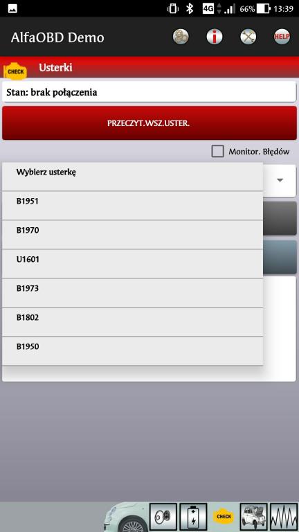

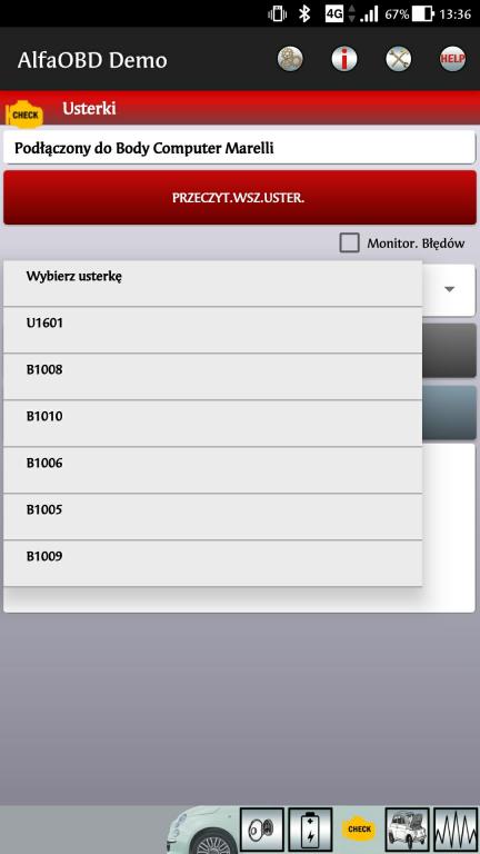

Gdzie jeszcze szukać przyczyny? poprzedni właściciel mówił że wymieniany był podobno sterownik w drzwiach, z tego co czytałem w elearnie bierze on udział w otwieraniu klapy bagażnika, niestety w elearn w sekcji schemat elektryczny wyświetla mi że informacja nie dostępna więc nie wiem gdzie szukać dalej przyczyny.
Problem z body kompem?

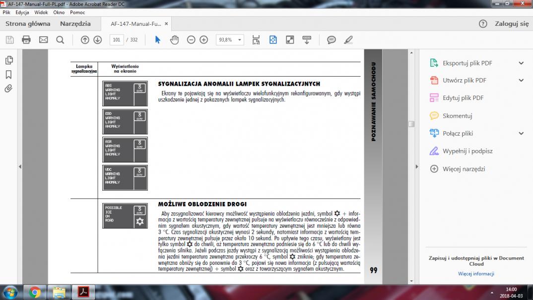

Dodatkowo mam błąd ASR slight anomaly i ABS slight anomaly w instrukcji wyczytałem że to coś z kontrolkami, czyżby były spalone kontrolki w desce rozdzielczej czy taki błąd może być od czegoś innego?
