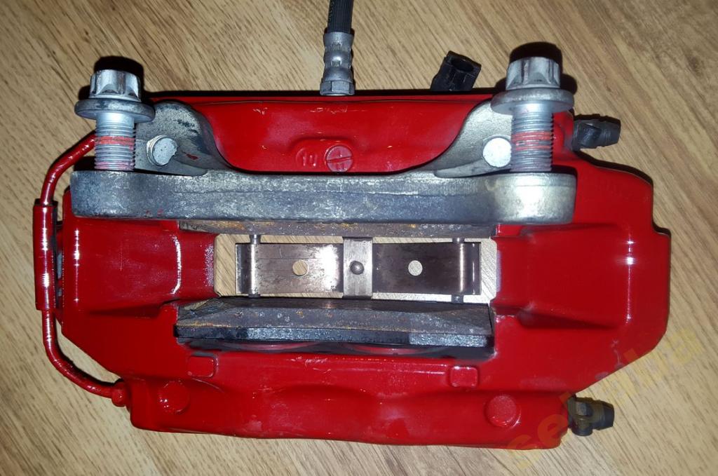

Załącznik 243800 szukaj od 159 lub giulietty ponieważ ze 166 sa czasem problematyczne w obsłudze (piszczą, zapiekają sie ) Konwersje robiłem z najmniejszych tarcz 286 na 330.
Witam jakies adaptery potrzebne do tych zacisków z 159? Czy pasują p&p?

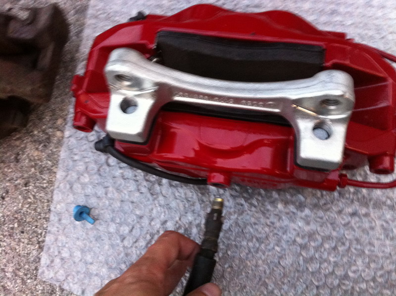

sposoby mocowania są dwa -albo kompletne zwrotnicze z QV/Veloce- wówczas tylko śruby i gotowe albo adaptery które łącza zwrotniceZałącznik 244437 z zaciskiem jak mam ja.Załącznik 244436

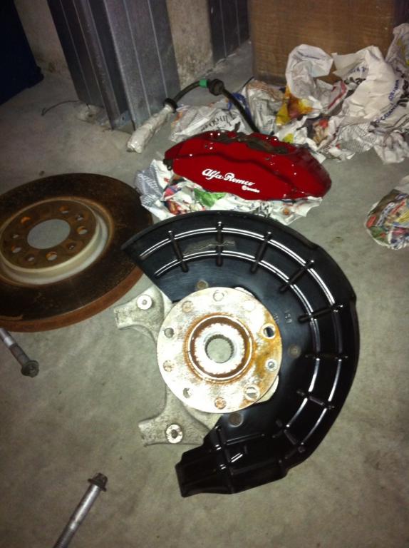

Załącznik 244438 zwrotnica QV

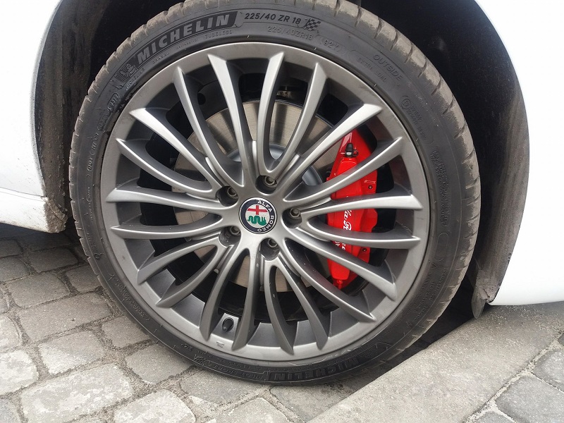

No ja mam Veloce ale bez brembo.
Giullia 2010r
