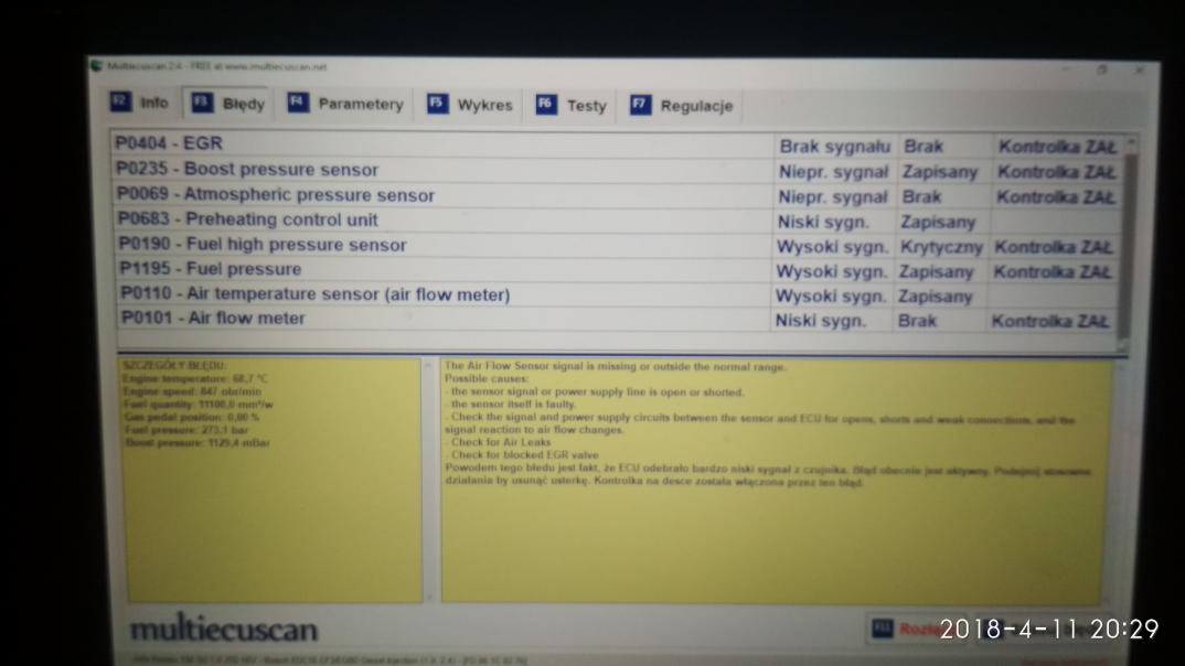

Niestety, w chwili obecnej nie mam możliwości podłączenia jej pod kompa, dopiero co zamówiłem kabel i będzie u mnie najwcześniej w środę, dlatego też ewentualne logi wkleję po diagnostyce, lecz do tej pory chciałbym coś pogrzebać przy aucie i spróbować usunąć problem, dlatego też teraz dodałem temat.
