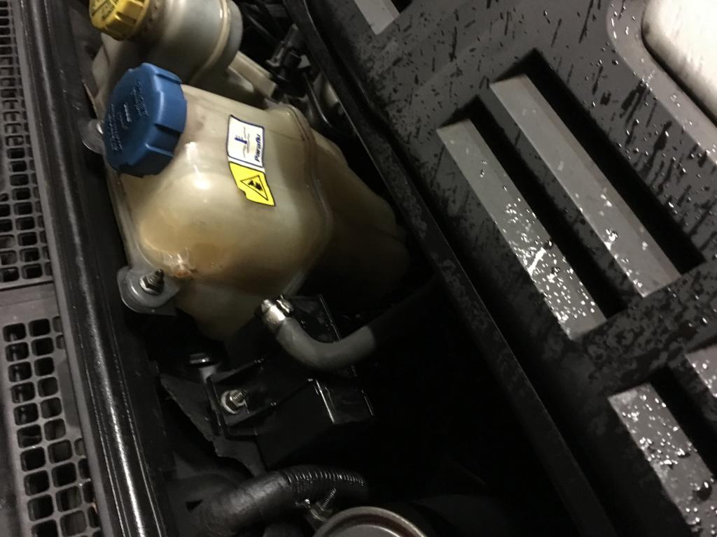

Dopiszę się do tematu, aby nie zakładać nowego... W trakcie jazdy przestało działać mi ogrzewanie, pomimo tego, że wskazówka od płyny chłodzącego pokazywała ciągle równo 90 stopni. Dojechałem te kilka km do domu, otwieram maskę, a tam urwany króciec od zbiorniczka wyrównawczego, zabryzgane trochę płynem od układu chłodzącego i kompletne zero płynu w zbiorniczku. Poniżej załączam zdjęcie. Czy to tylko urwany ten króciec i naprawa zamknie się w wymianie tego zbiorniczka wyrównawczego? Trochę słaby okres przedświąteczny, bo muszę samochodem jeździć w święta i zastanawiam się czy dam radę jutro to gdzieś naprawić w Trójmieście...
Co muszę zrobić w warsztacie przy wymianie teego zbiorniczka? Na co zwrócić uwagę? Zalać nowym płynem chłodniczym i odpowietrzyć układ? To wystarczy?

Te króćce niestety z wiekiem puszczają...
Zbiorniczek wymienisz sam, nawet na parkingu - robota na góra 30 minut.
Polecam wymienić opaskę dolną na skręcaną, bo ciężko tam od góry dojść szczypcami by zacisnąć oryginalną.
Nowy ori zbiorniczek to ok 120zł.
