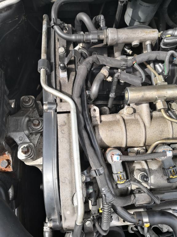

Załącznik 243925 od jakiegoś czasu mam pewien gwizd, szum z okolic rozrządu. Szukałem przyczyny, myślałem, że turbina siada lub, że mam nieszczelnośc, a zauważyłem, że odkształcila się osłona rozrząd i zrobiła się mała szpara. Po zdjęciu osłony dźwięk ucichł, a po zamontowaniu znowu lekko gwizdze. Tak więc osłona do wymiany.Tez tak macie z tymi osłonami rozrządu, że się odkształcają.
W większości alf się odksztalca. W mojej tez odstaje. Chyba plastik jest jakiś badziewny i nie wytrzymuje temperatur. Nie wiem czy nowa pomoże za jakiś czas będzie to samo...
Tak, moja też jest podobnie odkształcona, choć ja nie zauważyłem tam żadnych dziwnych dźwięków.
wklejam link z tymi odgłosami. Pomóżcie, bo już nie wiem skąd dochodzi ten dźwięk, ale gdzieś z okolic rozrządu.https://youtu.be/WF3H7GPGfo0
No to gwizd ucichł po zdjęciu osłony czy nie?
Ucichł, ale wydaje mi się, że to nie ma nic wspólnego z oslona
Do wymiany rozrządu mam jeszcze 40 tys km, rolki wymieniłem, pasek wielorowkowy też, alternator już 2 razy, sprzegielko Alternatora też. Koło pasowe sprawdzone i jest 100% ok
A ile czasu ma ten rozrząd? Bo jeżeli po zdjęciu osłony jest ciszej to widocznie któryś tam element już jest zużyty a z założoną obudową wzmacnia swój dźwięk.
Zdejmij pasek osprzętu i sprawdź czy dźwięk nadal jest - jak tak to rozrząd do sprawdzenia/wymiany.
A szpilki kolektora sprawdzone?
Rozrząd ma 2,5 roku, szpilki sam już nie wiem. Ten dźwięk jest słyszalny na niskich obrotach
Szpilki sprawdzone i są wszystkie ok, bez paska wielorowkowego też jest ten dziwny odgłos, bo dzisiaj go zrzucilem. Więc już sam nie wiem. Rozrząd ma prawie 3 lata, a dokładniej 30 miesięcy.
