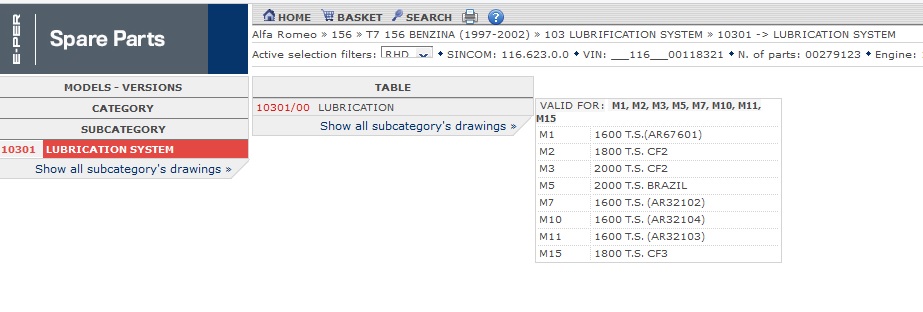

Zmieniłem filtr oleju i czujnik ciśnienia oleju, ale objawy nie zniknęły, więc miska pójdzie w dół. Wymiana panewek czy szlif wału to nie problem, ale jeśli okaże się, że niedomaga pompa, to pasowałoby ją wymienić, bo chyba regenerować się nie da? Czy się da? Używek kupować nie chcę, bo używkę to już mam :). Nowa w ASO 1390 złotych, poluję trochę na ebay, ale generalnie ciężko. Wynalazłem jakąś w jakimś częstochowskim sklepie za 750, ale jutro się okaże, czy ona faktycznie jest na stanie, czy system sprzedaży internetowej mnie robi w konia :). Chyba, że ktoś z was ma sprawną w dobrym stanie gdzieś zalegającą? Numer to 60628668.

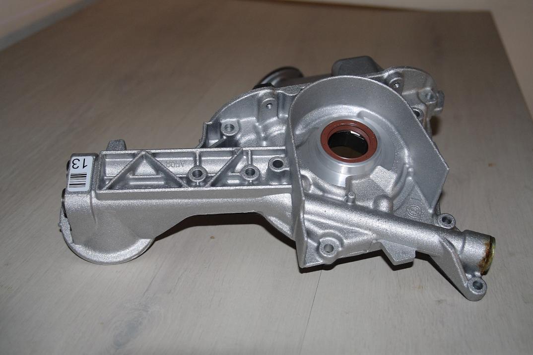

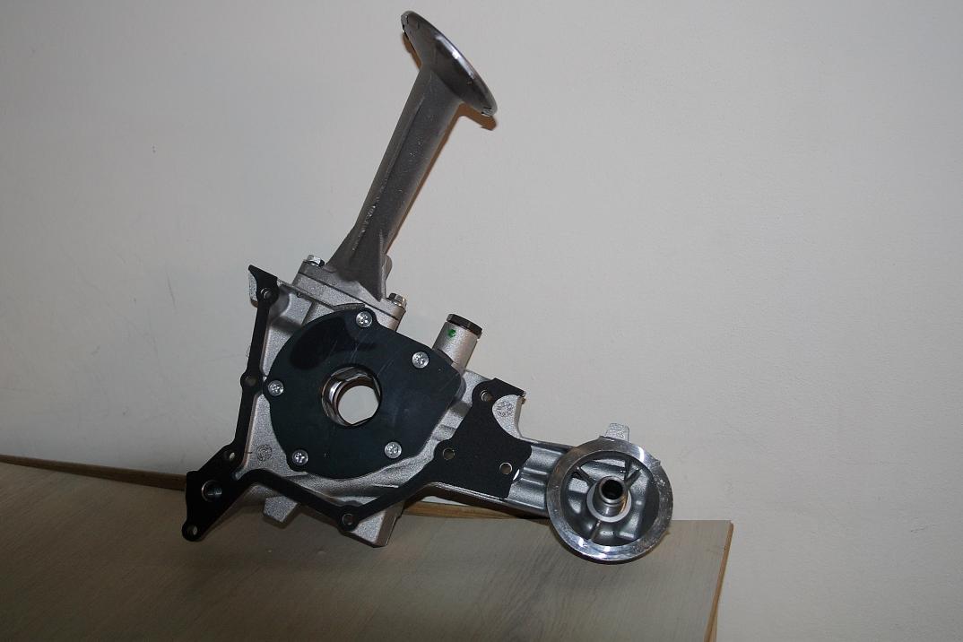

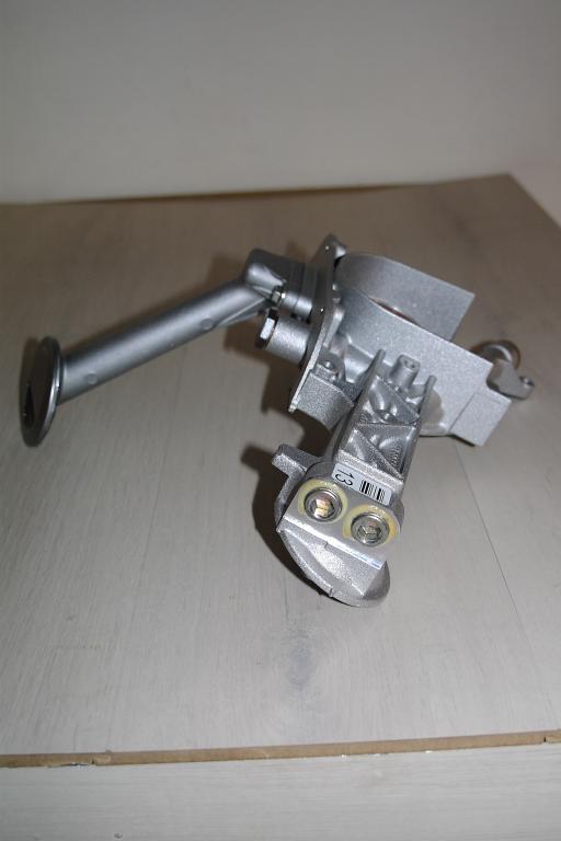

Oho.. znam ten numer na pamięć. W kwietniu zeszłego roku Kupilem ostatnia jaka była w Europie. W czerwcu miała zostać wyprodukowana kolejna seria tych pomp.
Spieszy Ci sie? Musiałbym poszukać swojej starej i Ci wyslac wtedy bedziesz mógł porównać.
Na dniach bede wiedzial kiedy bede w PL.
Nie ryzykowałbym montażu innej pompy.
