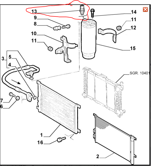

Problem z klimatyzacją 156 2.5 v6 dlaczego nie działa ?
Taka sprawa Panowie , nabiłem przed chwilą klimatyzację cała procedura trwała chyba ze 40 minut . Niby szcelna i wszystko ok na maszynie , ale klima nie chłodzi ?? . Robię test w ecuscan słychać "tykniecie" jakby coś się zalączało . Podobnie kiedy silnik jest odpalony słychać pod maską z okolicy kompresora "tykniecie" ale klima nie chłodzi ? .
Czy ktoś ma jakiś pomysł dlaczego to nie działa ? . Dodam ,że nie używałem klimy ze 3 sezony bo nie moglem znaleźć odpowiednich przewodów a nie chciałem spawać . Po przekręceniu kluczyka guziczek od klimy mruga przez kilka dobrych sekund (tak było od kiedy klima nie działała) . Kiedyś jeżeli dobrze pamiętam po włączeniu klimy odrazu startował wiatrak na chłodnicy ? . Będę bardzo wdzieczny za pomoc bo nie znam się na tym akurat kompletnie
