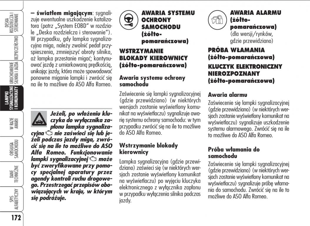

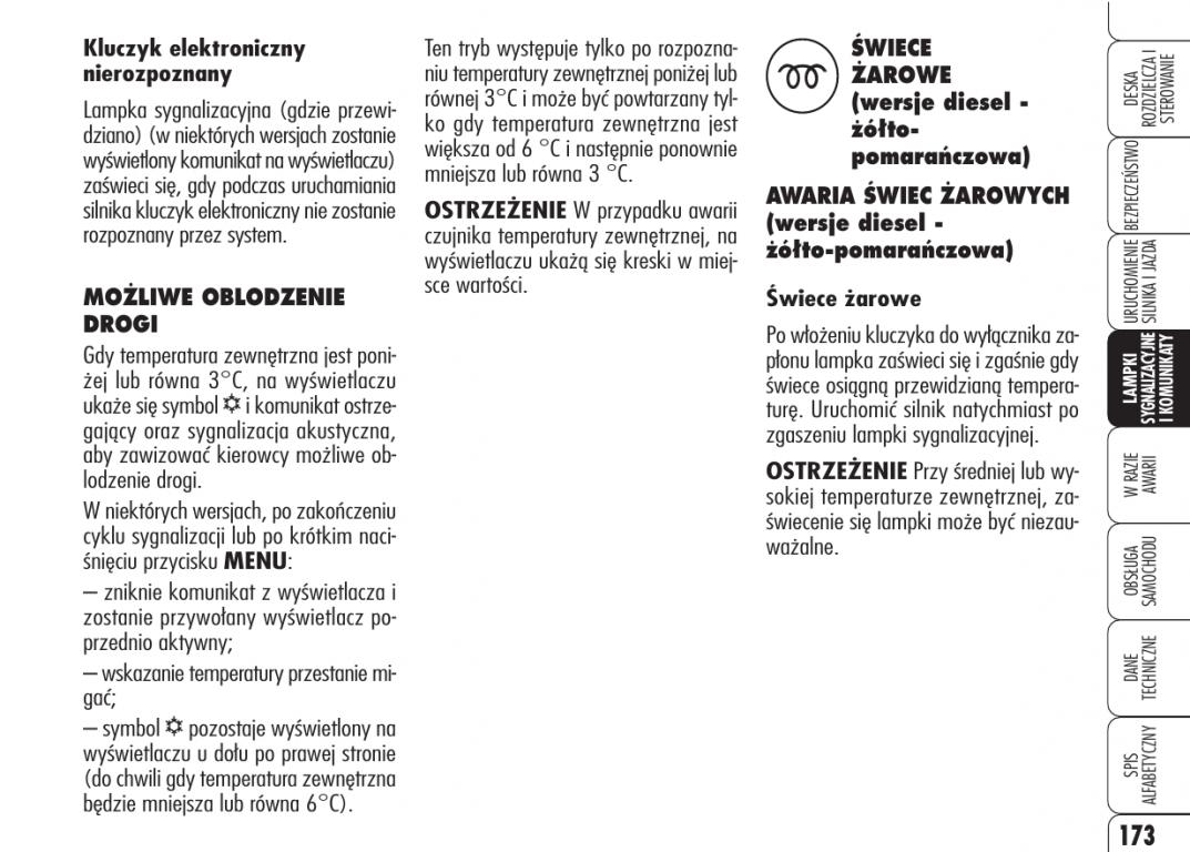

Ktos sie orientuje co to jest, pierwszy raz widze to u mnie...http://www.forum.alfaholicy.org/imag...018/04/283.jpg

Warto przeczytać instrukcję obsługi :) Załącznik 244264Załącznik 244265
Wiem jak jest, jak trzeba to nie ma pod ręką. Dlatego ja jakiś czas temu wrzuciłem pdfa do telefonu i jest zawsze pod ręką :) Nie ma za co :)
zassaj pdfa na telefon i po sprawie :-)
