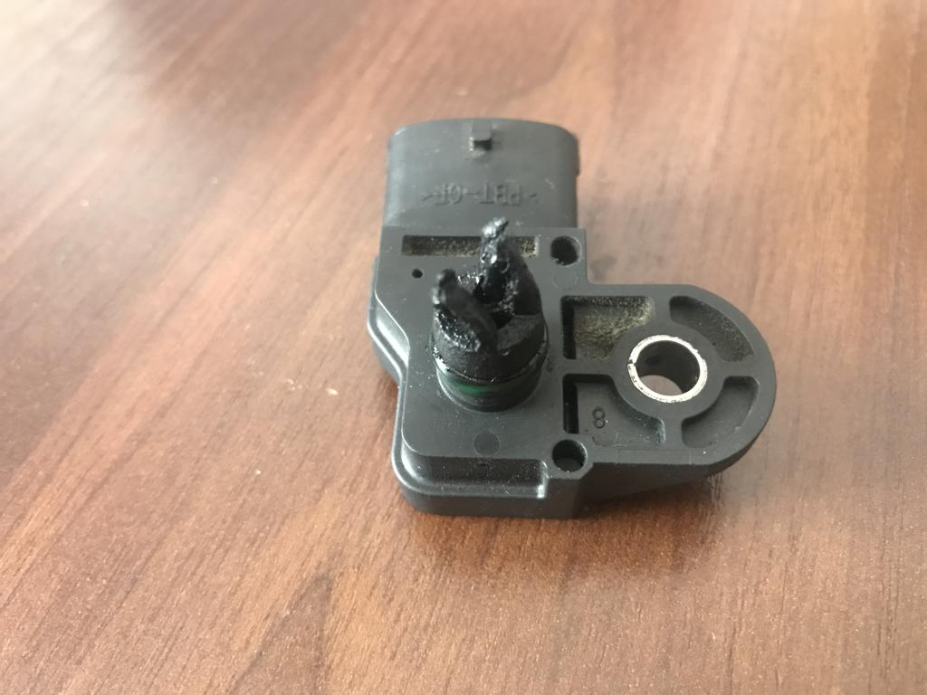

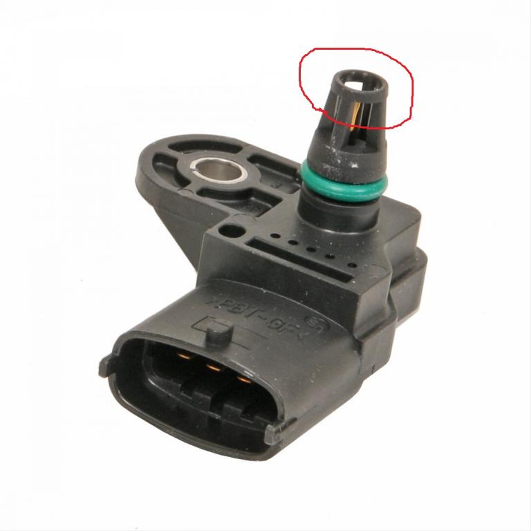

Jakie są objawy popsutego czujnika ciśnienia doładowania? Wykręciłem go dziś z ciekawości i zrobiło mi się ciepło gdy zobaczyłem to, jak wygląda. Załącznik 245121
Obszar zaznaczony czerwoną pętlą jest po prostu stopiony. Tego zółtego elementu w ogóle tam nie widzę. Nie wiem jak to możliwe skoro ten czujnik jest w kolektorze dolotowym, a tam wysokie temperatury raczej nie panują?
Obstawiam, że poprzedni właściciel do czyszczenia uzył jakiegoś rozpuszczalnika czy innej chemii i po prostu rozpuścił kawałek czujnika. O dziwo żadnych błędów nie wyrzuca. Czujnik zamawiam nowy na dniach i zobaczymy czy coś się zmieni, ale szczerze mówiąć nie wiem czego sie spodziewać, skoro błędu żadnego nigdy nie było.

Co do MAP sensora poprostu zamontuj nowy. Do jego czyszczenia powinno używać się cleanera do czesci elektrycznych albo izopropylu.

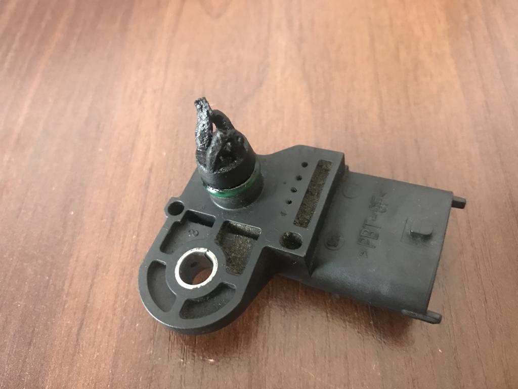

2 załącznik(i)
Map sensor który wymontowałem z auta...
Załącznik 245685
Załącznik 245686
Ktoś musiał przy nim kombinować. Wydaje mi się, że nie ma opcji żeby uszkodził się tak w dolocie.
Po wymianie zauwazylem ogromną różnicę na plus, szczególnie w zakresie obrotów poniżej 2k rpm.
