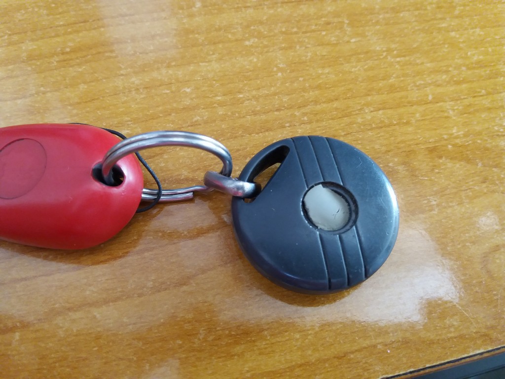

Od kilku dni sporadycznie zauważyłem pewną przypadłość w mojej Alfie 146 2.0 TS.
Mianowicie po otworzeniu lub zamknięciu samochodu z pilota, czasami kierunkowskaz po mignięciu się zawiesza w pozycji włączonej (czasami prawy ,a czasami obydwa) i ciągle świeci, na tablicy wskaźników również świeci się strzałeczka od kierunkowskazu.
Wykluczyłem sklejenie się przerywacza ponieważ jeśli są zablokowane w taki sposób kierunkowskazy to z kierownicy załączenie kierunku powoduje jednorazowe mignięcie (słychać pstryknięcie przekaźnika).
Kierunkowskazy blokują się tylko i wyłącznie podczas używania centralnego zamka, nie zawieszają się podczas normalnej pracy kierunkowskazu.
Nie wiem czy mam oryginalny centralny zamek czy już ktoś go zmieniał.

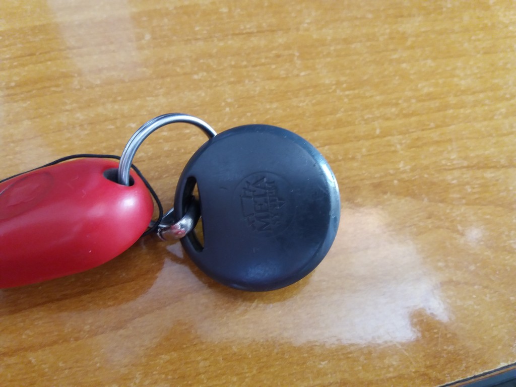

Na zdjęciu pilot od centralnego.
Wie ktoś może czy to oryginał?
Załącznik 245411Załącznik 245412
Gdzie w samochodzie znajdę centralkę która steruje tymi kierunkowskazami?
Może wymieniłbym cały centralny zamek jeśli znalazłbym gdzie jest ten obecny.
