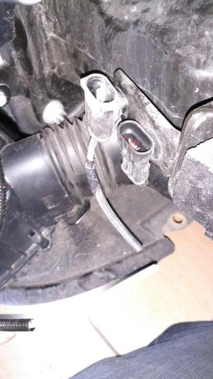

wtyk jest obok obudowy filtra powietrza, tu masz zdjęcie miejsca gdzie jest wtyczka:
Załącznik 245588
(to z dokładania instalacji przedniego PDC - FYI jest zdjęty zderzak)
O to chodzilo dzieki kolego :)
