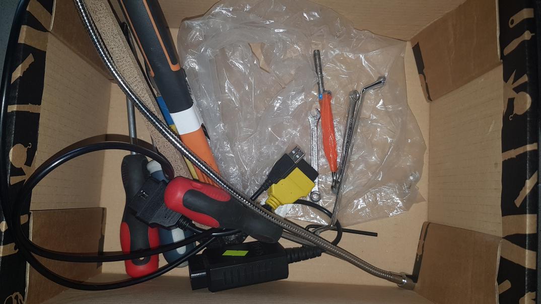

Dziś też wymieniłem w gulietta z 2012 6h kręcenia i wykrecilem obie i zakręcone obie więc da się bez łamania palców trochę pomysłów i poszło.Załącznik 263039
