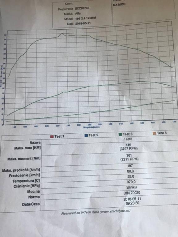

W ostatnim czasie , udałem się na hamownie w celu Chip tuningu .
Po trzech pomiarach na Hamowni , mój samochód wypluł cale 149 km /361 nm . (czyli 26 km mniej od serii )
Załącznik 246151

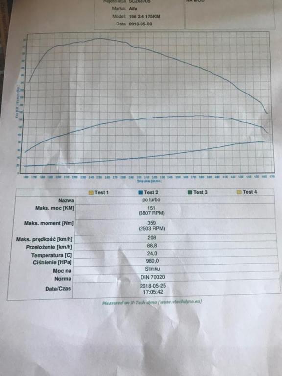

Tuner stwierdził , że Turbina do roboty .
Turbo przeszło regeneracje , po czym odzyskało całe 2 km mechaniczne ( wykres poniżej )
