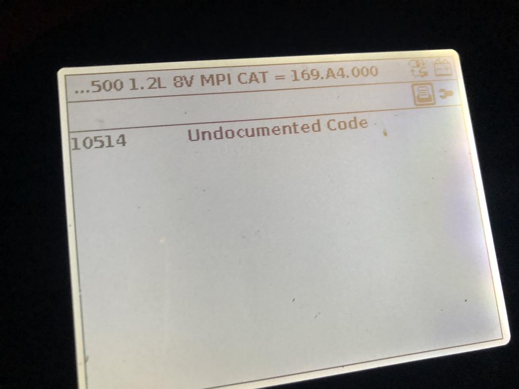

w silniku brak
skrzynia - 10514 "undocumented code" - kasuje się i wraca po jakimś czasie.

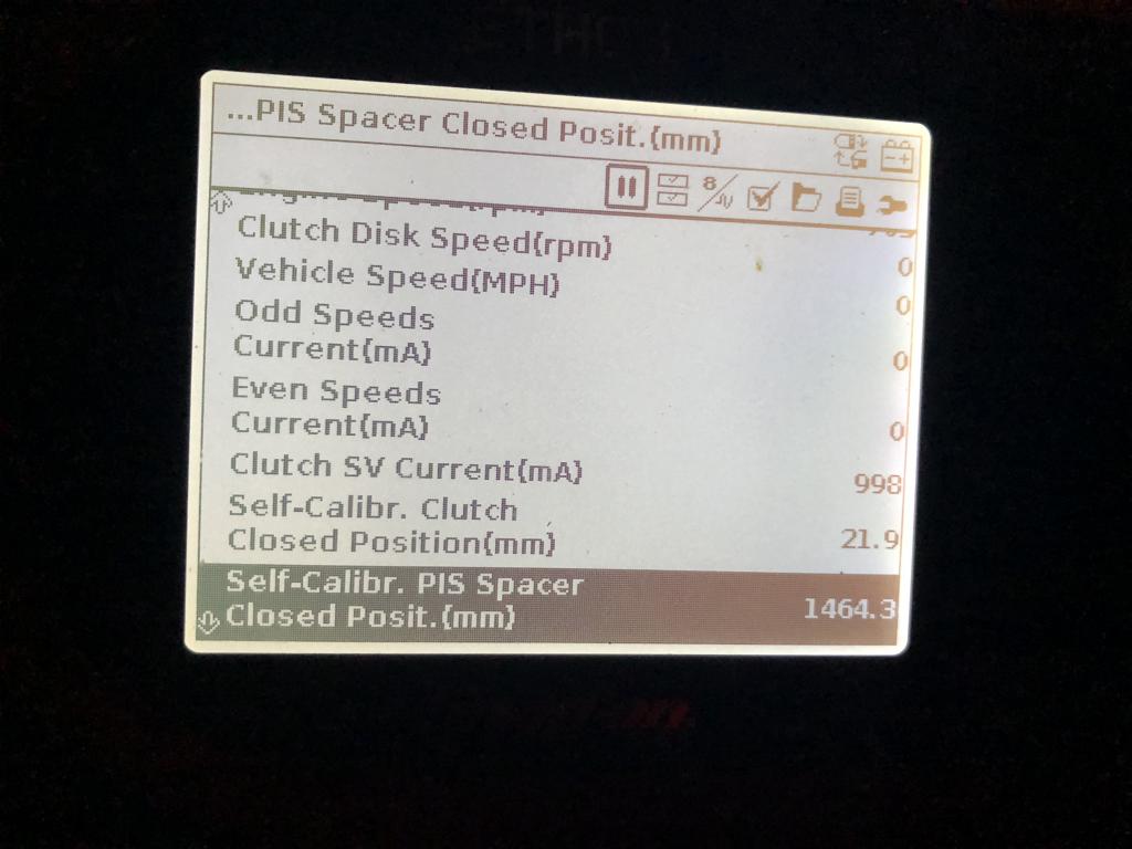

mam też kilka zdjęć z testera odnośnie parametrów "live", jak będą potrzebne to dodam.
