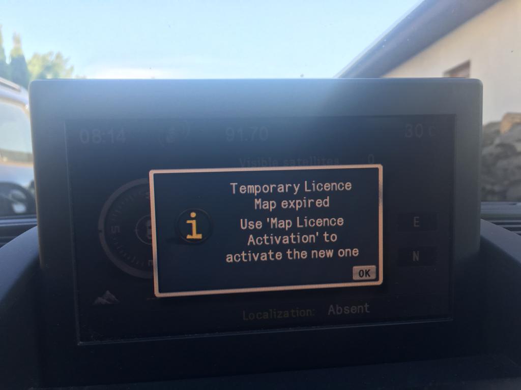

Na wstempie chciałbym się ze wszystkimi przywitać ponieważ jest to mój pierwszy post na forum. W moje ręce dzięki upartości kobiety trafiła giulietta z 2010 roku. Auto z silnikiem 1.6 JTDM zostało sprowadzone z Francji. W RadioNav jest oryginalna karta z 2010 roku. Wszystko było ok ale od dwóch dni za każdym razem kiedy system startuje i wykrywa kartę na ekranie pojawia się taki o to komunikat.Załącznik 246685
Z racji że nie mam kodu aktywacyjnego stwierdziłem że podjadę do serwisu. Myślałem że ogarną problem max w godzinę a tu lipa. Pan rozłożył ręce i powiedział że w sumie to on nie wie ale chyba trzeba będzie wyjąć urządzenie spisać z niego dane i wtedy spróbują zamówić kartę z mapą ale on musi to jeszcze sprawdzić bo nie jest pewien czy nowa karta zadziała.
W dziale alfy 159 na forum trafiłem na temat z mapami z 2017 roku. Przygotowałem kartę z generatorem niestety moim oczom ukazały się tylko dwa okna uruchamiające aktualizacje jedno po drugim. Niestety na żadnym nie było klucza. (na obu wybrałem No) No zrzucie ekranu w instrukcji widziałem że osoba pisząca poradnik ma w systemie język polski czy jest jakaś możliwość wgrania softu w języku polskim oraz polskiego lektora? Widziałem na forum wpisy o polskim w odniesieniu do blue and me.
System łudząco przypomina mi ten z grupy PSA. Pytałem w serwisie czy ten klucz aktywacyjny jest przypisany do karty czy do urządzenia. Pozycja menu w którym się go wpisuje wskazywałaby na to że do karty. Niestety Pan powiedział że zadaje zbyt konkretne pytania na które nie zna odpowiedzi. W związku z czym postanowiłem napisać ten temat.
