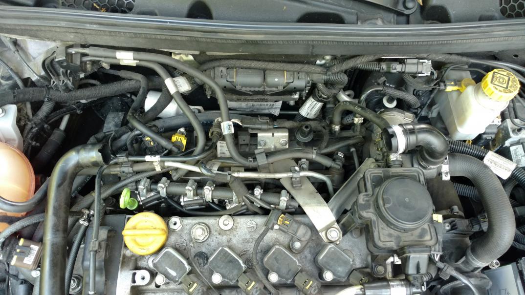

Map masz uszkodzony albo zasyfiony bo pokazuje głupoty.
Odezwij się na priv bo mam taki .
Czy to czujnik o nr 0 261 230 302 ?? Bo jak to ten to jest niestety czysty
to czujnik ciśnienia doładowania.
Map jest po lewej stronie kolektora dolotowego / w kolektorze dolotowym/
Załącznik 246823 Jestem ślepy :( naprowadzisz mnie??
Korek oleju prosto i dwa elementy z kolorem żółtym .
Ta wtyczka po lewej
Dlaczego nie wspomniałeś ,że masz LPG?
Tam właśnie siedzi ten o nr 0 261 230 302 . Pomiary robione na PB
