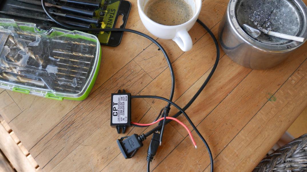

- zakupu przetwornica 12V na 5V 3A niewielka hermetyczna no i gniazdo takie wciskane żeby nie korzystać ze śrub klei itp...
Załącznik 246985

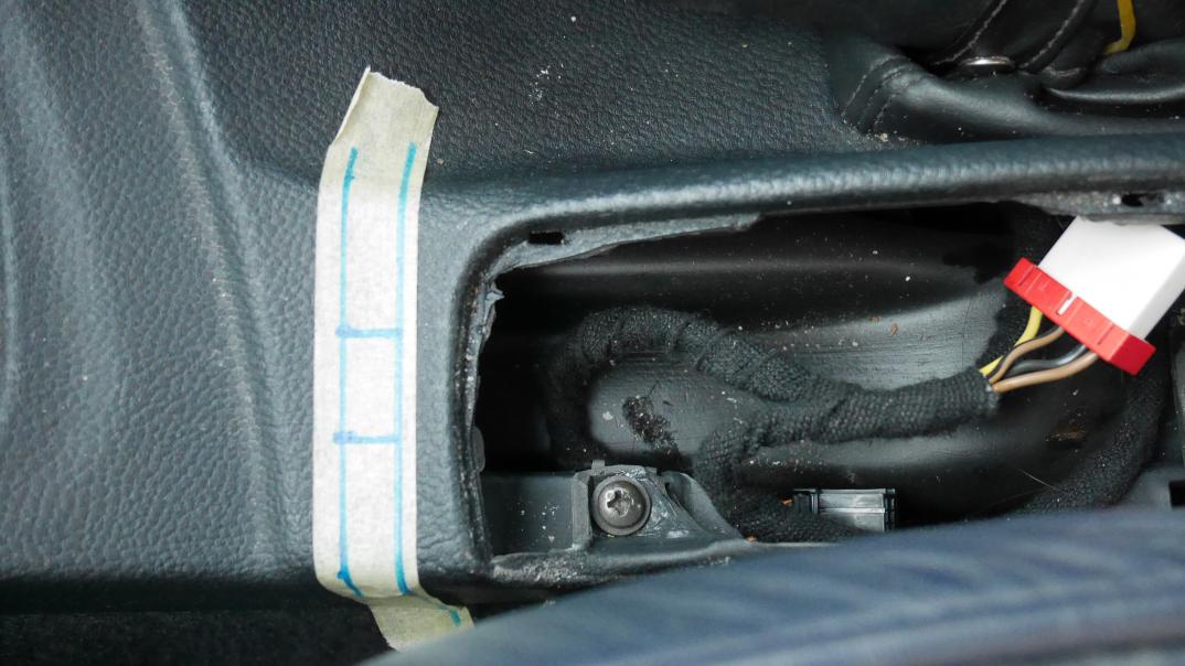

początkowo chciałem zamontować gniazdo w schowku który jednocześnie jest panelem świateł przeciwmgielnych i ustawień lusterka ale miejsca tam "niet" no dostęp byłby utrudniony potem typ padł na miejsce w konsoli koło lewarka i tej wersji się trzymałem..zrobiłem szablonik wziąłem wkrętarkę nawierciłem małe otwory wzdłuż linii wzornika nożem zrobiłem otwór pilnikami dopracowałem sprawę i pojawił się kwadratowy a w zasadzie prostokątny otwór
Załącznik 246986
Załącznik 246987
no i teraz wciśnięcie (miejsca jest dość )

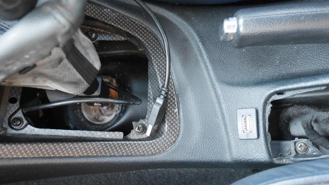

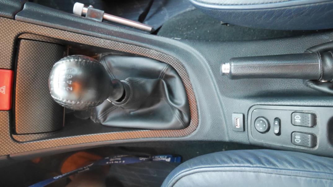

po złożeniu
Załącznik 246989
Załącznik 246991
i bezcenne "ładowanie podczas jazdy :)
Załącznik 246990
