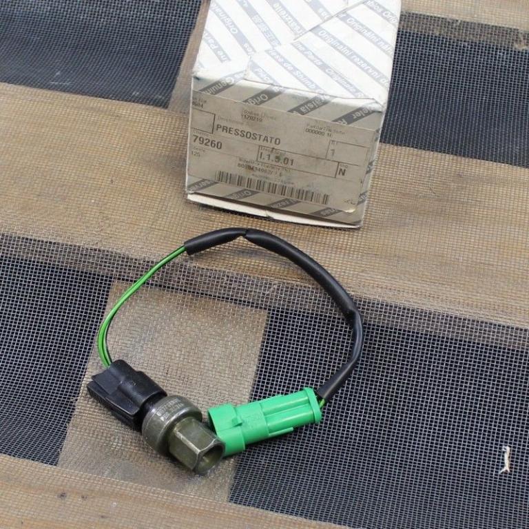

Poszukuje czujnika ciśnienia do PH1 po stronie niskiego ciśnienia ON/OFF. Aktualnie nie do dostania albo cena z kosmosu.
OE
46439770
46403838
7770576
60811865
46439768
Wymiar gwintu: 7/16 20 unf 2B
Wyłącznik niskiego/wysokiego ciśnienia na 2 piny.
Załącznik 247087
Próbowałem dopasować od Volvo ale gwint trochę inny i nie trzyma ciśnienia. Ktoś wie od czego może przypasować, albo jak to obejść (oczywiście poza zworą, którą mam zrobioną żeby klima działała)? Może ktoś posiada na zbyciu?
EDIT: dla potomnych, ponieważ zgodnie z opisem jest to czujnik antyzamrożeniowy zastosowałem czujnik niskiego ciśnienia od Volvo 6849313 = KTT130038 cena 30 zł, wszystko pasuje tylko wtyczkę trzeba zmienić.
