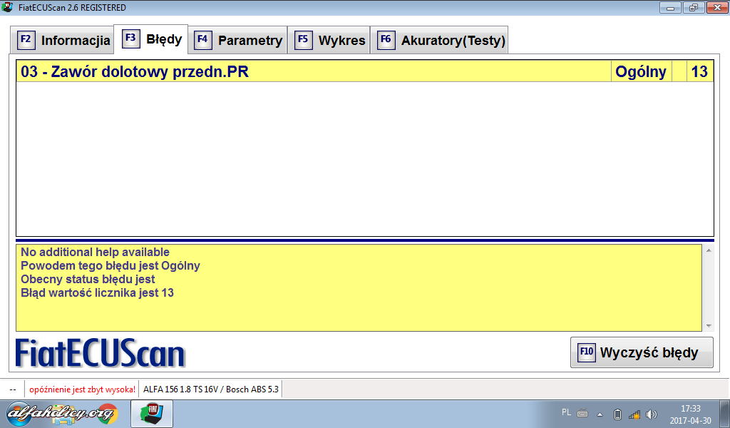

Załącznik 247133 Może to ?

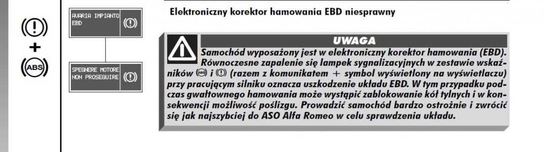

Infocenter nic nie wyświetla i z tego co wiem nie mam EBD.
Kontrolki raz się zapalają a raz nie. Czytałem troszkę na ten temat i ludziska wymieniają sterowniki i gitara gra. Myślałem, że ktoś z Alfisti już przerabiał temat.

Płyn mam na max więc to nie to. Zamówię sterownik ABS i się zobaczy co dalej.
Wymiana sterownika ABS na taki sam, na pompie rozwiązała problem.
