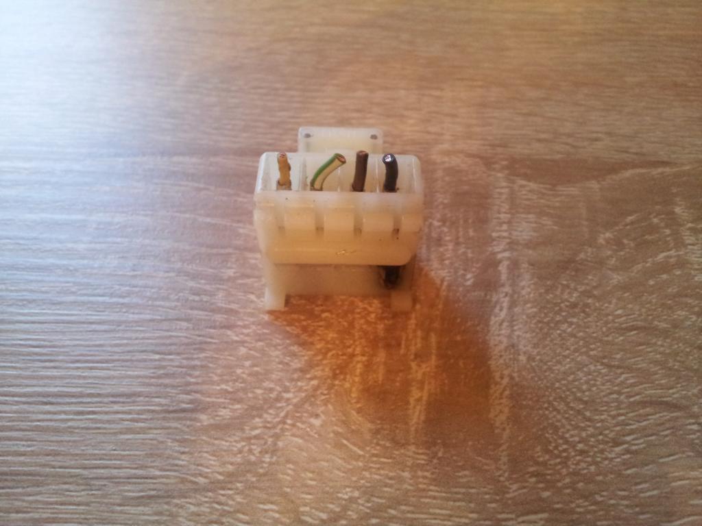

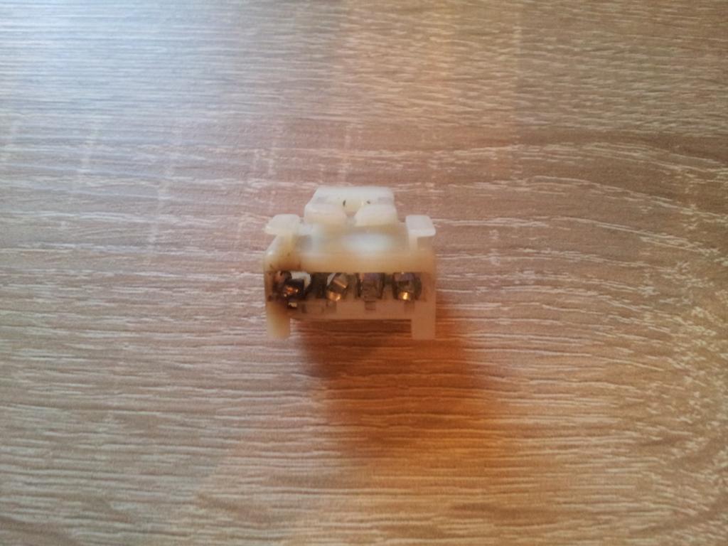

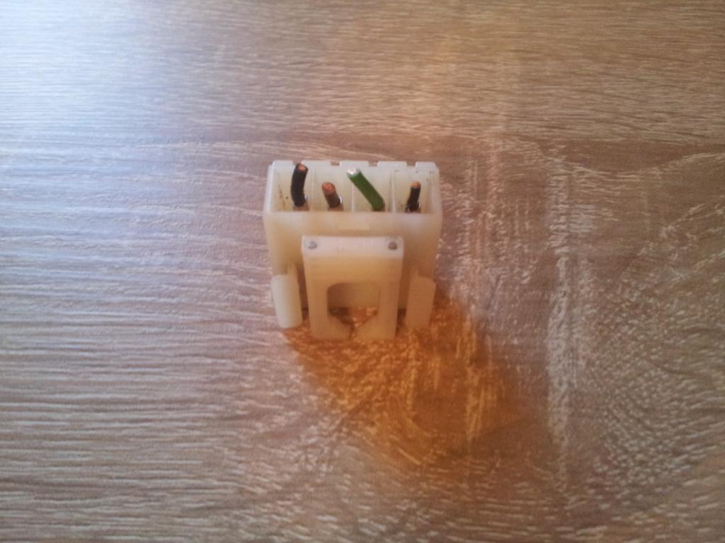

Zrobię mały update tego wątku, bo nie chcę robić bałaganu na forum i zaczynać kolejnego na ten sam temat. Mam problem ze światłami z tyłu po lewej stronie w swojej 147 2003 r. 1.6 TS. Od kilku dni wyświetlał mi się komunikat o awarii żarówki światła stop po lewej stronie, komunikat włączał się w czasie jazdy, później gasł, później znowu się włączał itd. Jak sprawdzałem światła na postoju to wszystkie światła stop się świeciły. Teraz światło stop po lewej stronie padło na dobre. Na dodatek przestała się również świecić tylna pozycja po lewej stronie. Komunikat o awarii tych dwóch żarówek świeci się cały czas. Dziś wyjąłem tylną lampę i założyłem nowe żarówki - nic to nie pomogło, żarówki się nie świecą. Chciałem jeszcze sprawdzić bezpiecznik, ale nie wiem który odpowiada za tylną pozycję i stop po lewej stronie. Byłbym wdzięczny za podesłanie jakiegoś schematu bądź zdjęcia skrzynki z oznaczeniem tego bezpiecznika. Pozdrawiam!

Dzięki jaboleq za radę. Miałeś rację, wtyczka masy faktycznie była zaśniedziała. Mało tego, wokół styków w kostce przetopił i opalił się plastik. Obie blaszki w kostce trochę się "zapadły" i nie łączą się z pinem, który znajduje się w gnieździe. Bez wymiany kostki się nie obejdzie.
Wybaczcie za mały off-topic, ale skoro tutaj został wywołany temat kostki, to będę kontynuował. Otóż dzisiaj dowiedziałem się, że znalezienie takiej kostki (nowej) wcale nie będzie takie łatwe. Tak przynajmniej zostałem pouczony w jednym sklepie z częściami do włoskich samochodów. Może udałoby się załatwić na zamówienie. Chciałbym zapytać czy nie wiece gdzie mogę coś takiego dostać (zdjęcia poniżej)? A może ktoś z Użytkowników forum ma taką kostkę i chciałby się pozbyć? Jeśli tak to bardzo proszę o PW. Niestety nie mogę dodać stosownego ogłoszenia we właściwym dziale (zbyt mała liczba postów). Sprawa pilna, będę wdzięczny za każdą pomoc.
