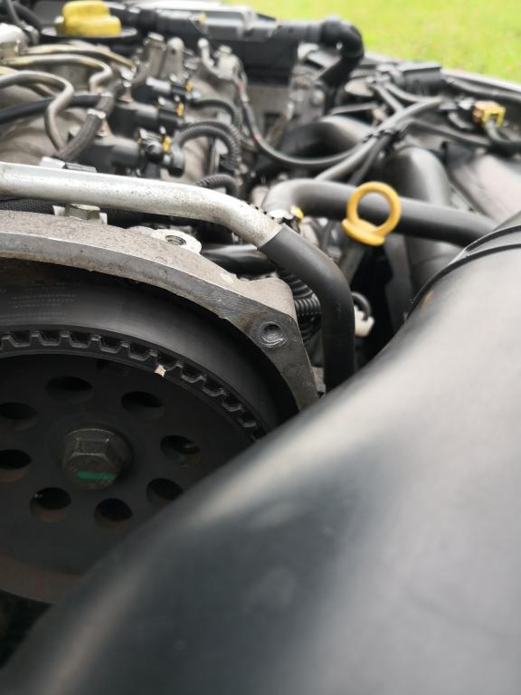

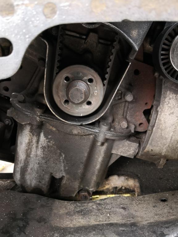

Witam wiem, że trzeba używać blokad, ale chcę tak mniej więcej sprawdzić położenie znaków na kołach rozrządu. Dolny na wale i górny na wału maja sie pokrywać, czy Jeszcze na pasku bo nie mam pewności. Załącznik 247214Załącznik 247215
Dolne kolo w zlej pozycji. Gora w 16V nie ma znaku tylko blokade na walku pod zaslepka. Znaki na pasku pasuja przy zakladaniu, potem aby sprawdzic trzeba duzo nakrecic sie walem by spasowaly.
A w jakiej pozycji ma być dolne koło?
Widac juz?http://www.forum.alfaholicy.org/imag...018/06/275.jpg
Ok tylko się da zastanawiam po co jest te nacięcie na obudowie
Kolega a czy ta blokada co jest od jtd pasuje bo na allegro widzę tylko do jtd
