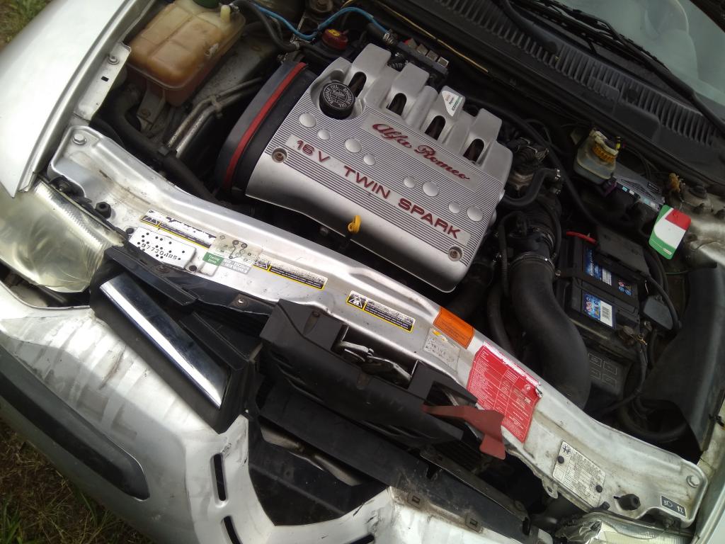

Dzisiaj niestety moja alfa miała bliskie spotkanie z innym autem. Pomimo niewielkiej prędkości szkody są dość znaczne. Obie lampy z przodu, maska, grill itd. Dziwi mnie to że wygięła się belka za zderzakiem i ta na której znajduje się zamek maski.
Załącznik 247425
Zderzak jest prawie cały. Nie miałem czasu żeby zdjąć zderzak, a auto stoi 30 km od domu. Zastanawiam się czy na belce są w ogóle pianki amortyzujące. Szukałem ale nie mogę znaleźć jakie powinny być w mojej Alfie. Może ktoś coś wie albo ma jakieś zdjęcia? Będę wdzięczny za informacje.

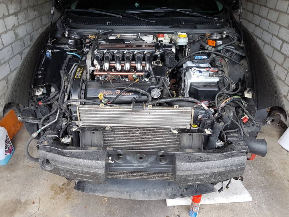

Nie wiem czy cie to poratuje ale u mnie jest coś w tym styluZałącznik 247429

Paradoks jest taki, że belka wzmocnienia czołowego za zderzakiem jest... miękka i nobla należy przyznać projektantowi za patent zespolenia belki z podłużnicami. Idiotyzm roku w tym aucie pod kątem ogólnie blacharki.
Mi kiedyś facet hakiem przydzwonił na parkingu wolno cofając i trafił w zderzak przy samym grillu. W efekcie belka wgniotła się odstając 1cm od chłodnicy. Absorbery piankowe nie pomogły, a po jakimś czasie miałem problem z wkręceniem zaczepu holowniczego.
Belkę prostowałem korzystając z pasa transportowego i wciągarki na autolawecie na wciśniętym hamulcu w podłogę w aucie, bo przy zwykłych linach holowniczych jest duże prawdopodobieństwo zerwania.
Ten sam problem miałem również w 146. Przy lekkim uderzeniu w auto poprzedzające musiałem wymienić cały pas przedni. To jest cienka lekka blaszka. Wniosek trzeba bardziej uważać. [emoji16]
Wysłane z mojego SM-G930F przy użyciu Tapatalka
Tu nie ma paradoksu.Belka to element energochłonny.Mocowana jest zgrzewami też
nie bez przyczyny.Takie mocowanie daje większą sztywność skrętną.Utrudnia to
naprawy ale priorytetem Alfy nigdy nie była latwosc naprawy.
