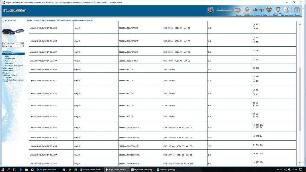

Olej to bardzo ważna sprawa, najlepiej dawać taki, jaki zaleca producent. Co do parametrów to już jest obowiązkowe. Dziś autoryzowane serwisy widzą to tak:Załącznik 247493
