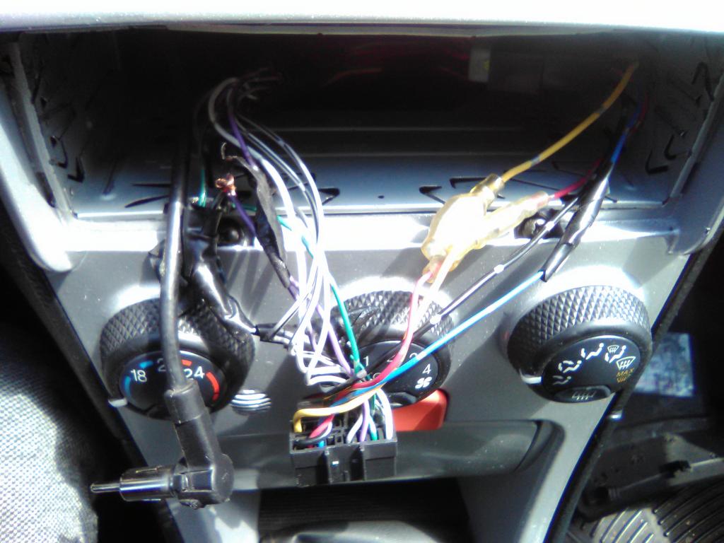

Może ktoś już przerabiał ten problem, radio kradnie prąd z akumulatora na postoju w zakresie 0.12-0.20A, przez co po 5 dniach rozładowało mi akumulator do 4.5V i nie było możliwości odpalenia.
Teraz mam już naładowany i odłączone radio, pobór spadł do 0.01A, ale pytanie jak to wszystko podłączyć, obecnie mam żółty z czerwonym i czerwony z żółtym tak jak na zdjęciu.
Załącznik 247991

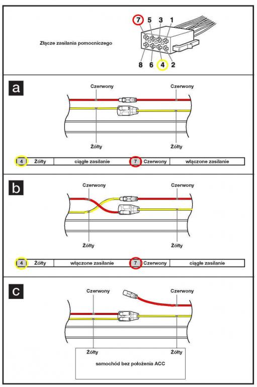

Znalazłem na necie coś takiego
Załącznik 247992
Radyjko to SONY CDX-GT24.
Ps. Oznaczenie kolorów coś się nie zgadza z tym rysunkiem.
