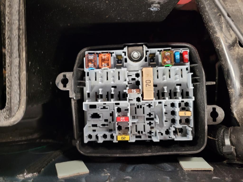

Mam pytanie, ponieważ sciągnłałem z USA giulię 2.0 i mechanik twierdzi że brakuje kilku bezpieczników i przekaźników pod maską. Spojrzałem sam i rzeczywiście skrzynka bezpieczenikowa wygląda dość biednie. Dodatkowo ktoś ukradł pokrywkę od tej skrzynki beziecznikowej więc jest podejrzenie że ktoś tam rzeczywiście grzebał. Porównałem to ze schematem zamieszczonym w tym temacie i rzeczywiście brakuje kilku bezpieczników, lecz nie wiem czy są one wymagane w mojej wersji( bo jak mniemam oznazcenia 2.9 2.2JTD mnie nie obuwiazuja, a fizycznie mam bezpiecznik tam gdzie wg schematu nie powinno być np bezpiecznik f23). Stąd mam prośbę czy ktoś z forumowiczów mógłby zrobić zdjęcie swojej skrzynki bezpieczników pod maską w wersji 2.0 benzyna? Dla porównania zamieszczam zdjęcie swojej skrzynki bezpieczników.
Załącznik 274924
Oprócz tej skrzynki są jeszcze bezpieczniki i przekaźniki w okolicach przedniej belki - dostęp przez nadkole prawe.
