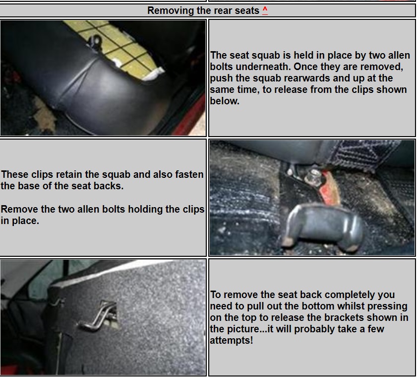

Tylna kanapa i oparcie trzyma się na czterech śrubach imbusowych
Istnieją tylne oparcia z otworem na narty
W polifcie był otwór na narty. Kanapę demontuje się bardzo łatwo.
Dzięki Koledzy za odpowiedzi.
Wszystko jest teraz jasne:).
Otwór n narty był i w przed liftach (np wersja super). Przechylane oparcie było w planach. Przynajmniej w wersji którą mam.Po zdjęciu oparcia widać część nieruchomą zawiasu przechylania oparcia które sterczą nie wykorzystane.
Siedzisko trzyma się na 2 śrubach pod nim, oparcie też ma 2 śruby na dole i dodatkowo 3 metalowe zatrzaski- trzeba mocno szarpnąć.
1 załącznik(i)
Maryszkens, dziękuję:).
Wrzucę jeszcze opis z obrazkami ściągnięcia tylnych siedzeń.
Może komuś się przyda:).
Załącznik 249067
Źródło: www.alfa155.co.uk
