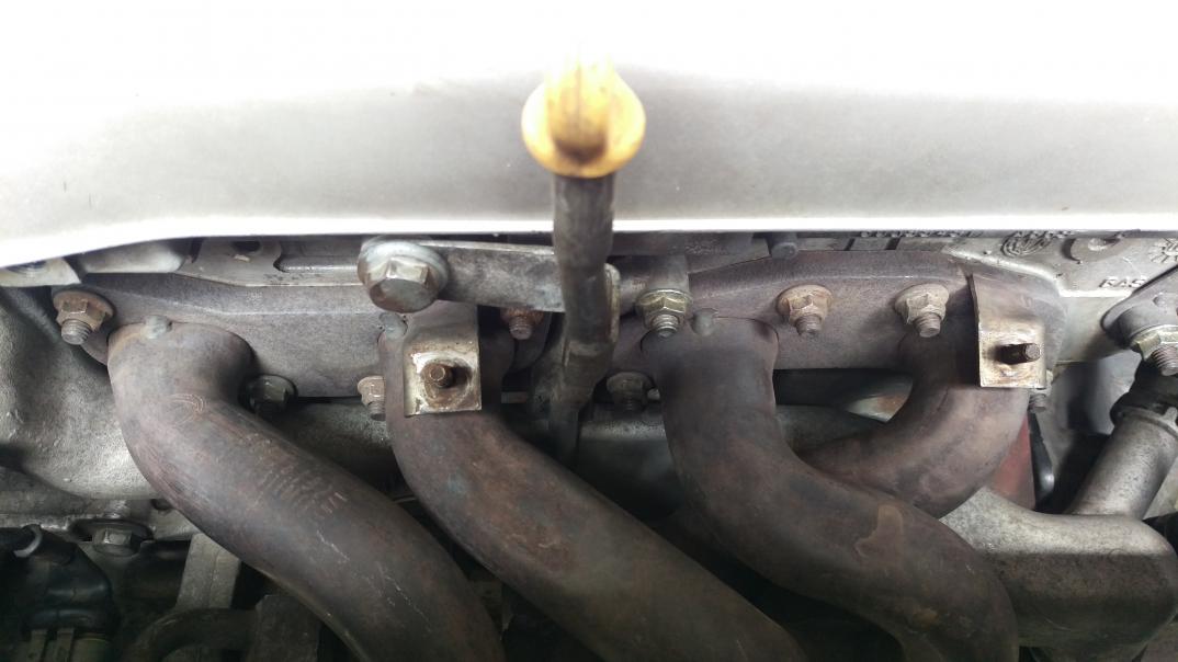

Wczoraj wkręciłem w/w szpilki na klej do gwintów. Nowo złożony silnik po remoncie generalnym i zero wycieków oleju oprócz jednego: ze szpilek kolektora wydechowego.

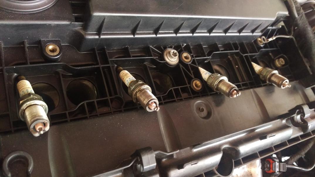

Nie pierwszy to przypadek, który widziałem na własne oczy przy sprawdzonej głowicy w warsztacie szlifierskim!! Nie żałowałem kasy w remont silnika, który sam zresztą robiłem i głowica była sprawdzana. Oleju nie ubywa ani grama. Szpilki wkręcone na klej i jest suchutko po 24/h i przejechaniu 20km :) Tak wyglądają świece po przejechaniu 1000km ;)
Załącznik 248946 Załącznik 248947
Pękniecie jest widocznie tylko przy szpilkach ale z czasem może się powiększać.
