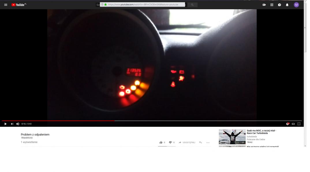

Proszę o pomoc . Postaram się dodać filmik .
