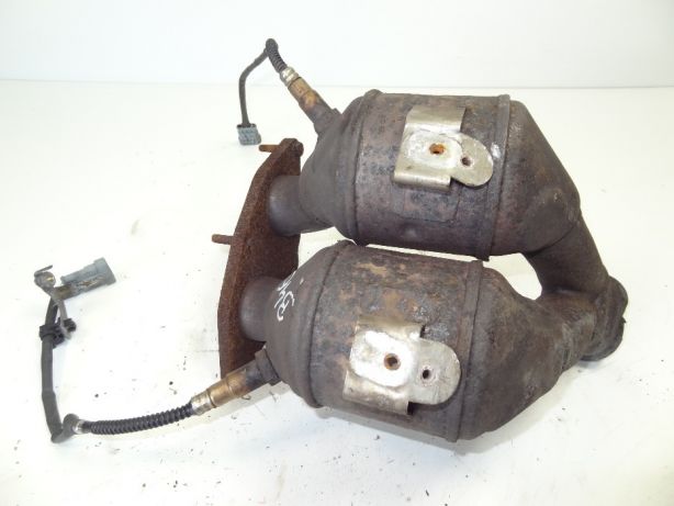

Jakie sondy wybrać? Pomożecie znaleźć po numerze VIN? ZAR93200000278396 Chciałbym takie jakie są obecnie wkręcone. Żadne uniwersalne tylko takie jakie dała fabryka!
Zdjęcie poglądowe, ale takie katy siedzą u mnie z takimi sondami. Mają charakterystyczne czarne plastikowe ochraniacze przewodów (harmonijkowe).

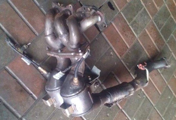

Nadmienię tylko, że silnik składałem od zera i jest to wersja 144KM 106Kw a oryginalnie siedział 140KM 103Kw
Załącznik 249809 Załącznik 249810
Koni masz nadal 140.Wiecej czyli 144 są dzieki ECU na jedna sondę i kolektorowi bez katow.
