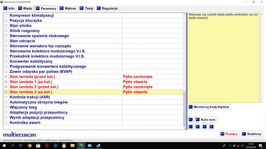

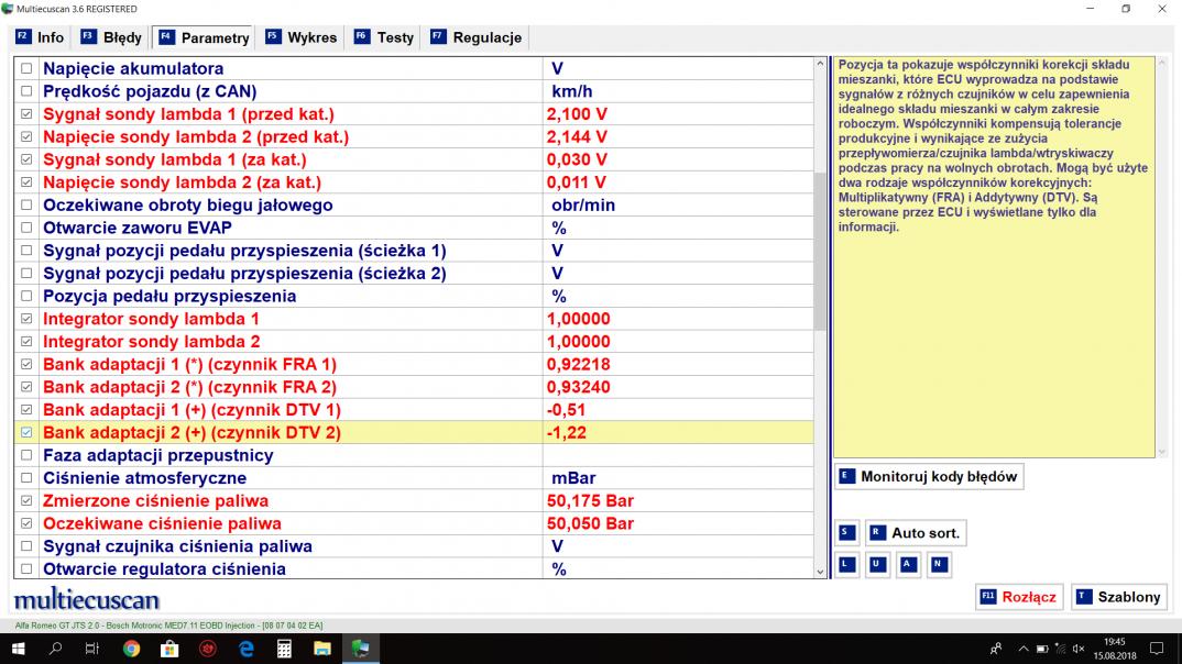

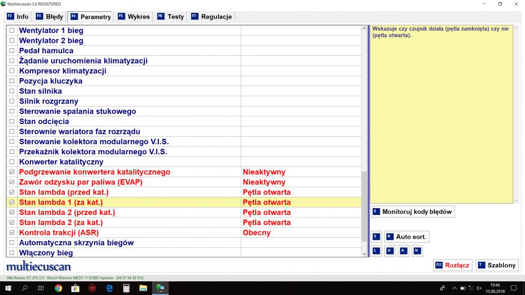

Witam czy te wartości sond są prawidłowe?,sondy są w pętli otwartej.Brak check engine, katy nowe,kiedy powinny przejść w zamkniętą pętle? Czytał,czytałem ale i tak nie rozumie ,może ktoś pomoże.Załącznik 249358Załącznik 249359Załącznik 249360

W zakresie prędkości obrotowej biegu jałowego ECU powinien sterować momentem obrotowym w pętli otwartej. Do szacowania momentu obrotowego wykorzystuje na biegu jałowym głownie wtrysk, zapłon ma znaczenie dla wygładzenia pracy biegu jałowego. Podobnie jak w dislu: wtrysk, bo podaje paliwo w suwie sprężania.
Jeśli ECU nie może lub myśli, że nie będzie mogło utrzymać składu mieszanki uwarstwionej lub jednorodnej ubogiej i/ lub prędkości obrotowej biegu jałowego przełącza na pętlę zamkniętą, ale wtedy wyrzuca jakiś błąd.
Jeśli ECU zamyka pętlę na jałowym po włączeniu klimy – wtedy może nie wyrzucić błędu, bo najpierw po interwale czasowym rozłączy klimę, a potem to zależy, ponieważ problem istnieje błąd się pojawi, ale może w innych warunkach.
Na tych zrzutach nie widać problemu z sondami lambda.
Dzięki Majka.To chyba dobrze.

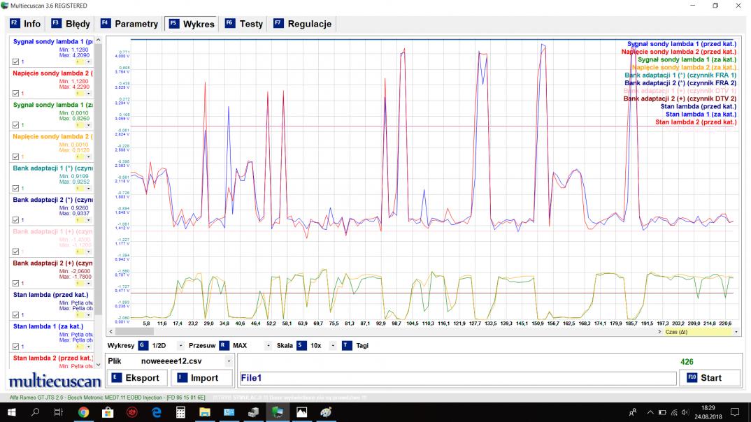

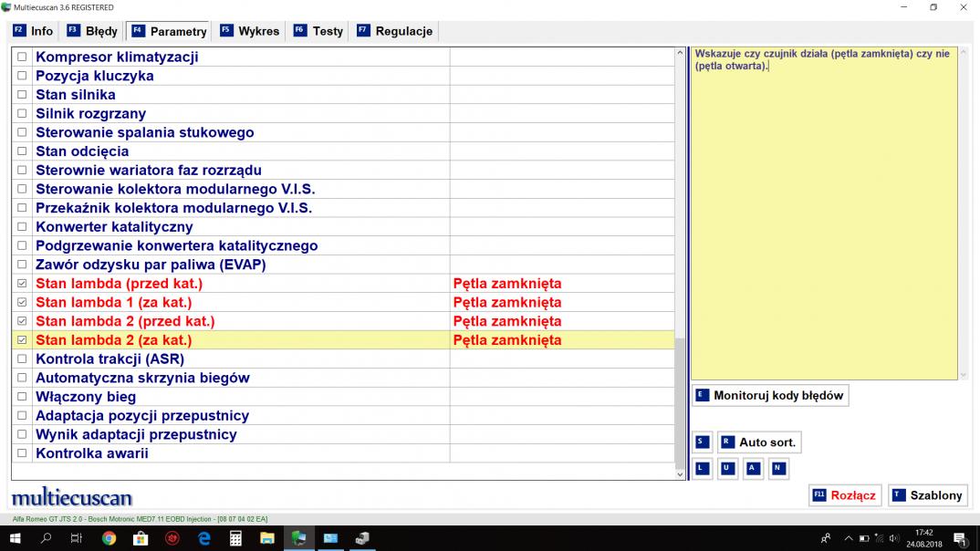

Przejechałem się z podpiętym laptopem.
-Jałowy=4 otwarte
-w ciskanie gazu =2 otwarte 2 zam.
- w ciśnięty gaz ale stała prędkość= 4 zam.
chyba jest ok Załącznik 249679Załącznik 249680Załącznik 249681
Na tych zrzutach też nie widać problemów z sondami.
Sondy za katalizatorem powinny być w pętli otwartej. Jeśli są w pętli zamkniętej to znaczy, że ECU cały czas sprawdza sygnały par sond lambda (pre i post). ECU myśli, że musi.
Słabe przyspieszania, na małym kącie otwarcia TP tylko. Stała jazda to raczej w dłuższym interwale czasowym powinna być.
Możliwe, że trzeba jeszcze trochę pojeździć. Korekta biegu jałowego jest bardziej rozciągnięta w czasie, a raczej wymaga iluś niezależnych cykli jezdnych i jest ustalana przez ECU na wyższych obciążeniach. Wygląda jakby jeszcze adaptował bieg jałowy. Ale w tej sprawie kąt otwarcia przepustnicy na jałowym jest bardziej miarodajnym parametrem.
