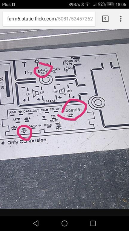

Otóż mam problem z radiem, w pinach oznaczonych na zdjęciu powinien być prąd tylko po włączeniu radia, tak też się dzieje, ale prąd pojawia się również po przekręceniu zapłonu. I z tego powodu po montażu BOSE na ori wiązce głośnikowej i zasilającej wzmacniacz(wyciąłem z głównej wiązki i jest na bezpiecznikach w koszyczku jak oryginał) podczas jazdy mam świst z głośników, ktory nasila się zaleznie od obrotów silnika.A to przez to ze wzmak uruchamia się odrazu po przekręceniu zapłonu. Przy poprzednim wzmaku i skrzynce coś takiego nie miało miejsca. Przypadkiem zresetowałem radio w ustawieniach, nie wiem czy ma to jakikolwiek wpływ. Ktoś jakiś pomysł ma? Czy po prostu radio do zmiany?
Załącznik 249429
