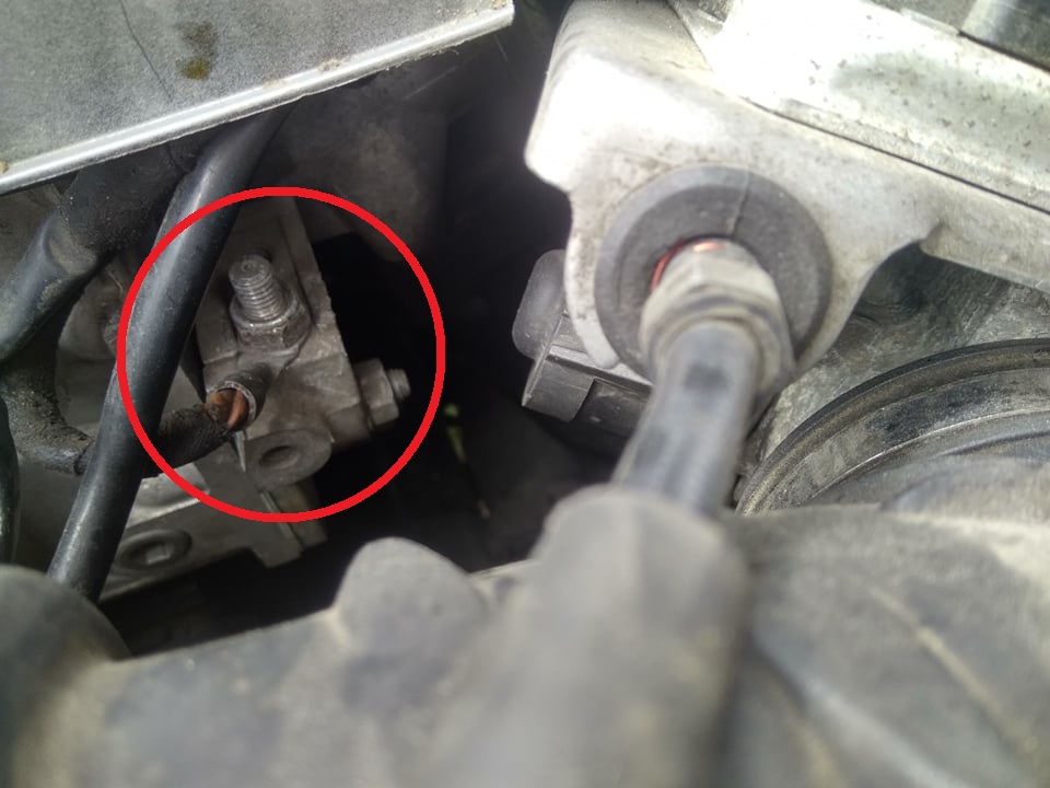

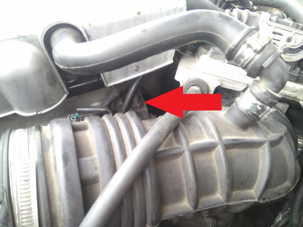

Temat rozwiązany, obyło się bez wodowania :edziahurra:
Sprawdzając bezpieczniki i przekaźniki zauważyłem, że jedna wiązka od masy nie była dobrze przykręcona do bloku silnika. nakrętka była z półtora centymetra od końca śruby i oczko z przewodami latało sobie jak chciało. Jeden z przewodów w tej wiązce to masa od ECU.
Po dokręceniu nakrętki wszystko wróciło do normy.
Dla potomny zdjęcia gdzie ta śrubka się znajduje:
Załącznik 249483
Załącznik 249484
