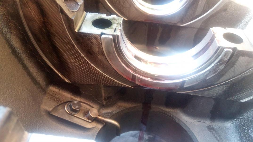

Jak to w życiu bywa - coś się rozkręca a potem nie pamięta.
W tym przypadku chodzi o półpierścienie dystansowe wału korbowego - w jakiej pozycji powinny być one zamontowane? Ani eper ani elearn nic nie pokazuje.
Dziś zamontowałem je tak jak mi logika podpowiada - stroną z rowkami do wału korbowego (bo tutaj powinno iść większe smarowanie) a stroną gładką do mostka na bloku
Załącznik 249616
Dobrze czy źle? Bo jak źle to jeszcze mogę rozkręcić i zmienić.
