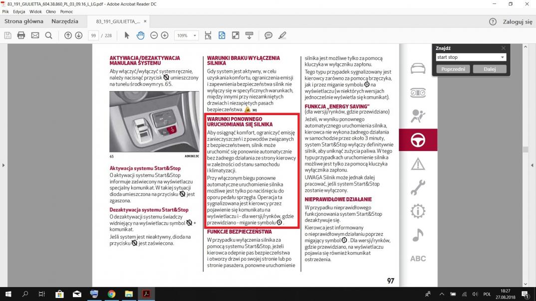

Drugie pytanie dotyczy systemu start stop. Podczas zatrzymania auta, wrzucenia na luz i puszczenia sprzęgła auto elegancko po cichu się wyłącza, jednak samo po krótkiej chwili się włącza, nie dotykam sprzęgła,ani nie wykonuję żadnego ruchu.
