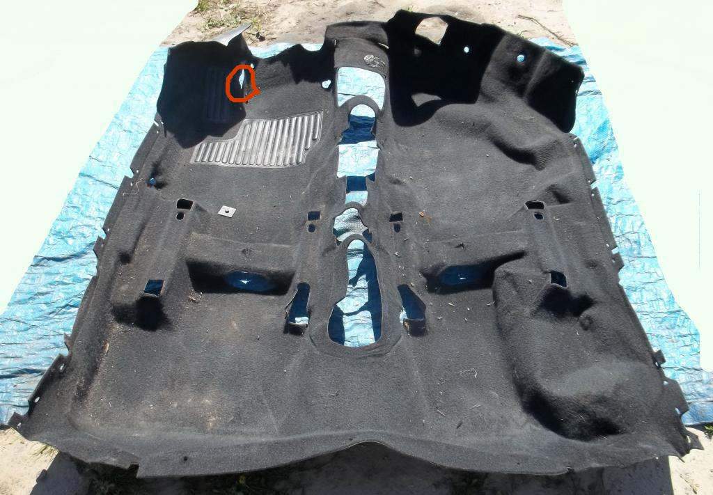

Tak wyglada zdemontowany dywan - widac miejsca gdzie trzyma :)
Załącznik 249798
Drzwi jeszcze zdemontuj bedzie latwiejszy dostep...
