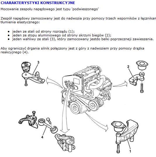

Cześć, na przeglądzie dostałem informację, że należy wymienić poduszkę dolną skrzynia-silnik tzw. "lizak".
Popytałem tydzień temu i dowiedziałem się, że chodzi o poduszkę nr3 (nr. oryginału - 60656524) na tym schemacie:
Załącznik 249827
Teraz chciałbym się upewnić czy to aby na pewno o nią chodzi, oraz czy zamiennik FEBI BILSTEIN będzie ok, czy raczej szukać innego.
