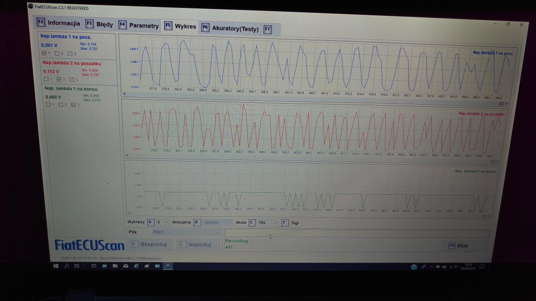

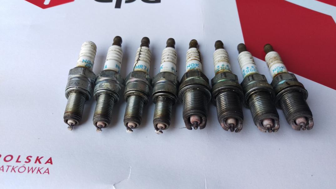

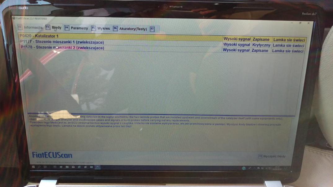

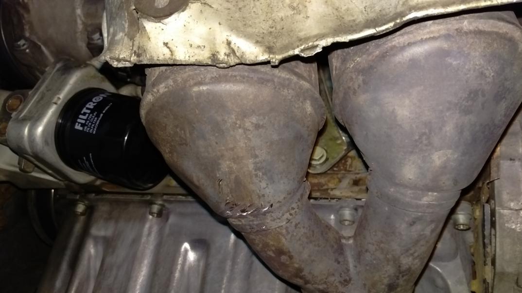

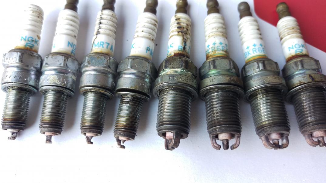

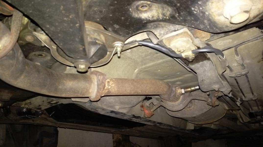

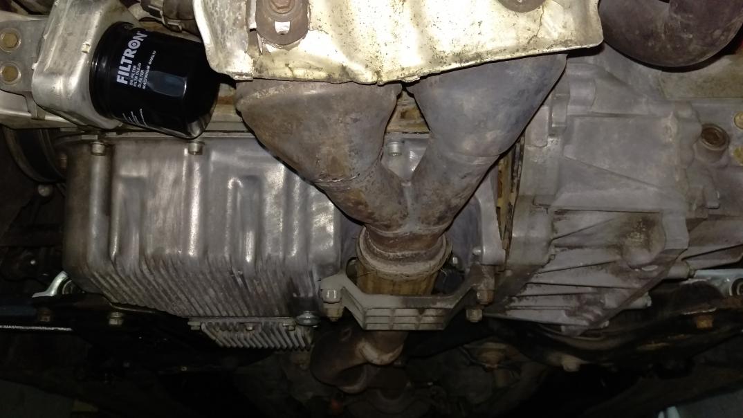

Na co już szykować kasę? W trakcie jazdy 90km/h na tempomacie piznęło błędami jak na foto :/

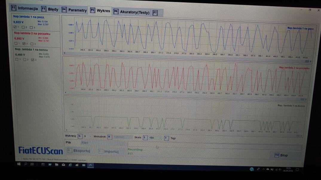

Dodam jeszcze, że tylna sonda lambda pracuje w zawieszeniu pomiędzy 0,460 a 0,465 i tak w kółko.
Załącznik 250014 Załącznik 250015 Załącznik 250016
