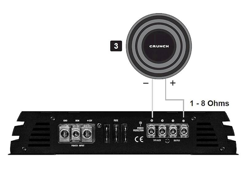

zastanawiam się czy lekka rozbudowa audio jest sensowna. studium przypadku: 166 z kompletem głosników w drzwiach+ dość mocny sub w bagażniku Ground Zero GZRW 30XSPL na wzmaku Crunch GPX 2200.1D Ground Zero GZRW 30XSPL. sub mam wpięty na 1 Ohm zgodnie z rysunkiem:
Załącznik 250262
czy dałoby radę pod tem wzmak podpiąć jeszcze 2 głośniki 6x9 zamontowane w tylnej półce? lub na próbę same te głośniki wpięte w wzmacniacz tak:
Załącznik 250263
czy raczej może się coś uszkodzić? nie piłowałbym na maxa oczywiście - na 50% mocy powinien być chyba dość przyjemny efekt?
