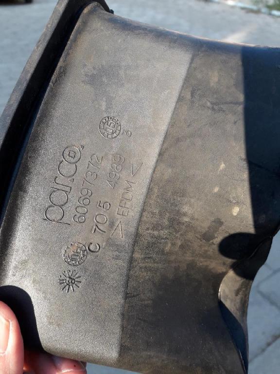

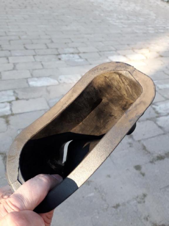

Witajcie. Post jest grzecznściowy w imieniu kolegi. Znalazł on ostatnio u siebie pod maską taką gumę Załącznik 250515 Załącznik 250516. Obaj mamy taką samą wersje 159 8v 120KM. W mojej takiej gumy nie znaleźliśmy. Przemek ma podejrzenie, że może ona pochodzić z okolicy EGR, lub chroni w jakiś sposób alternator przed zachlapaniami. Nie wiemy czy to dobry trop. Na różnych zdjęciach silników też takiej gumy nie zaobserwowaliśmy. Z góry dziękujemy za jakąkolwiek pomoc. Pozdrawiamy. Ciao Ragazzi.
Mam tylko dwa skojarzenia z tą gumą.
1- jest to zaślepka jakiegoś kanału w przegrodzie silnik-kabina
2 - bardziej prawdopodobne, jest to guma z okolic miejsca gdzie filtr kabinowy ma odpływ wody. Nie wiem jak to dokładnie nazwać. Ale miałem taką gumę w Sienie umieszczona właśnie w przegrodzie, pod chwytem powietrza do kabiny.
Wg eper to jeden z odpływów z podszybia
