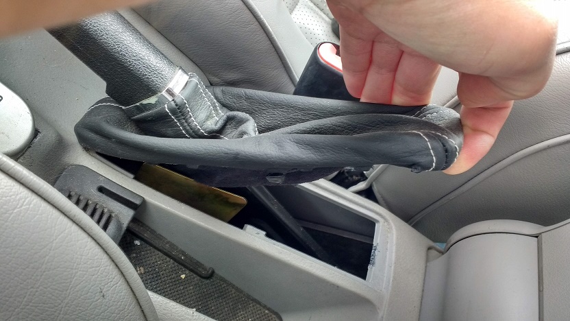

Czy żeby zdjac mieszek trzeba odkręcić cały tunel środkowy ?

Nie. Mieszek jest na ramce która ma zatrzaski. Wpina się od góry. Podciągasz trochę ręczny. Odpinasz klips przy rączce, wypinasz ramkę tunelu i całość ściągasz. Proste. Jak Ci nie idzie to ktoś pewnie na chama przykręcił/przykleił do tunelu.
Normalnie mam ciągnąć ?
Czy trzeba coś gdzieś podważyć przy krawedzi ?
W zasadzie tak. Ja ściskam na środku a potem przód/tył łatwo się wyczepia. Zdjęcie mówi wszystko.
