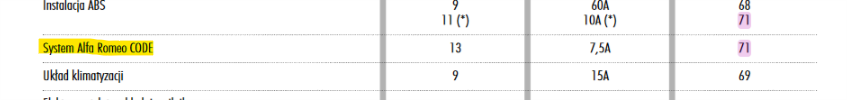

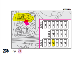

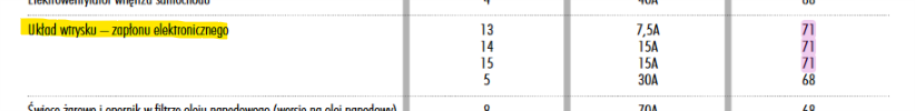

Podczas jazdy przepala mi bezpiecznik, który w instrukcji opisany jest jako "układ wtrysku - zapłonu elektronicznego" oraz "Alfa CODE" (zdjęcia na dole). Samochód wtedy gaśnie, wyłącza się wspomaganie kierownicy, hamowania itp. Do czasu, aż nie wymienię bezpiecznika samochód nie zapali. Kręci, ale to wszystko. Są różne okoliczności przepalania bezpiecznika, opiszę kilka z nich (te które zapamiętałem):

Poniżej obrazki o który bezpiecznik mi chodzi:
Załącznik 250739
Załącznik 250740
Załącznik 250741

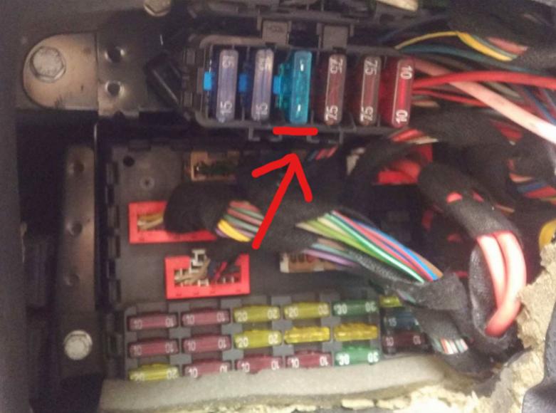

Prawdziwe zdjęcie:
Załącznik 250742
Aktualnie wstawiony jest bezpiecznik 15A, natomist instrukcja mówi o 7,5A. Za każdym razem jak mówiłem, że przepala bezpiecznik to był to bezpiecznik 15A, za wyjątkiem pierwszej sytuacji i tu nie jestem pewien jaki bezpiecznik tam był (może 7,5 może 15), bo wtedy to oddałem samochód do elektryka samochodowego i on namierzył, który to bezpiecznik.
