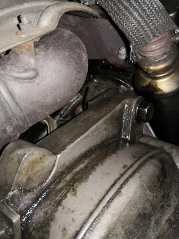

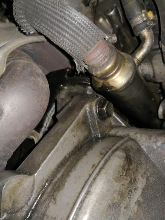

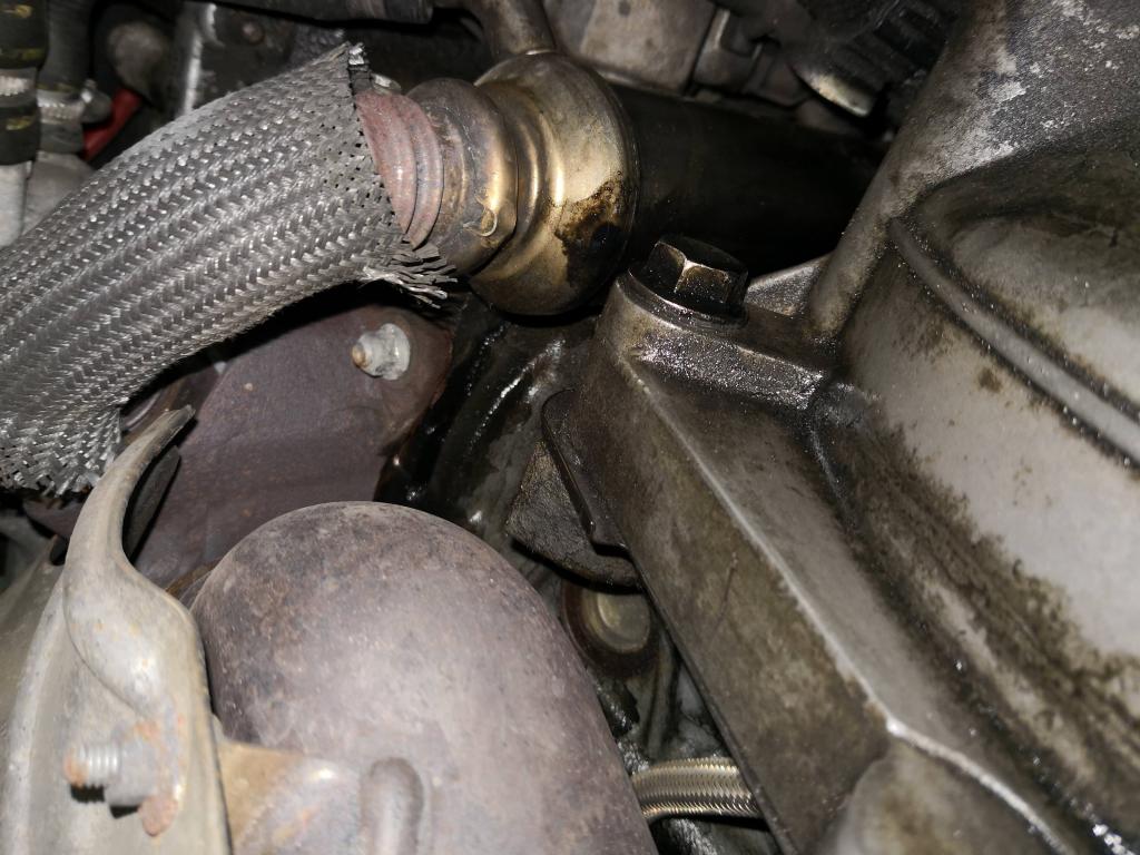

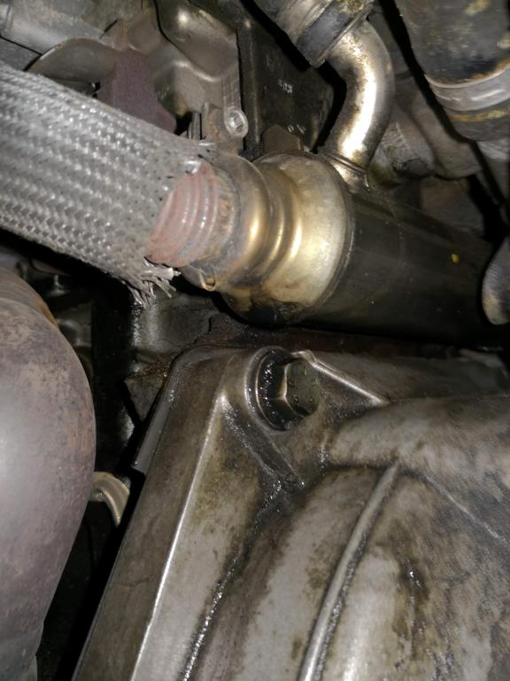

Witam,
będąc na kanale zauważyłem wyciek oleju, tylko mam problem z lokalizacją tego wycieku :confused:. Patrząc od góry, na silnik, nie widzę wycieku. Zmieniłem opaskę zaciskową na wężu, zaraz przy wlewie oleju, ale to nie to. Może ktoś miał coś podobnego i nakieruje mnie na dobry trop. Poniżej zdjęcia jak to wygląda z dołu.
Załącznik 250876Załącznik 250877Załącznik 250878Załącznik 250879
Pompka vacum lub wlew oleju..
Umyj to i dopiero obserwuj, bo wyglada jakby przy wlewaniu sie rozlało
Mi leciało z pod pompki vaccum i z pod wlewu oleju. nowe uszczelki koszt ok 50zł załatwiły sprawę:)
Ok, dzięki Pany. Sprawdzę Wasze sugestie.
Mi też leciało spod vaku w tym miejscu uszczelki wymieniłem i dalej lało(uszczelki są blaszane) lepiej zdemontuj dobrze wyczyść lekko uszczelką w płynie i będzie sucho.
