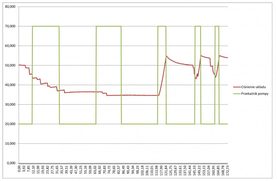

Od jakiegoś czasu pompa selespeeda sprawia problem, czyli czasem przestaje dobijać ciśnienie i tracę możliwość zmiany biegów. Aktywator wymieniany 1,5 roku temu, wszystko działało spoko, aż do teraz. Elektryka sterująca sprawdzona, przekaźnik daje prąd na zasilanie pompy, a ta nie działa, albo działa - jak ma focha. Podejrzewałem najpierw jakieś zalanie, ponieważ wokół mocowania pompy było trochę korozji. Po podłączeniu MESa sprawdziłem działanie i wygląda na to, że po spadku ciśnienia idzie sygnał z przekaźnika, a pompa jak zachce to się włączy. Na obrazku wykresy pracy przekaźnik vs działanie pompy: Załącznik 250875
Skala na osi Y to ciśnienie, a zielona linia to tylko opcja czy przekaźnik Wł. / Wył..
Widać, że dwie pierwsze próby nieudane, przekaźnik działa, pompa - nie. Potem nagle trzy "doładowania" bez problemu. I tak się dzieje. Jak nie było ciśnienia w układzie po kilku dniach przymusowego postoju, to podczas pracy silnika trochę obstukałem pompę, ale nie pomagało. A następnego dnia nagle sama zaskoczyła i doładowała na start układ, po czym po kilku minutach na biegu jałowym przestała pracować znowu.
